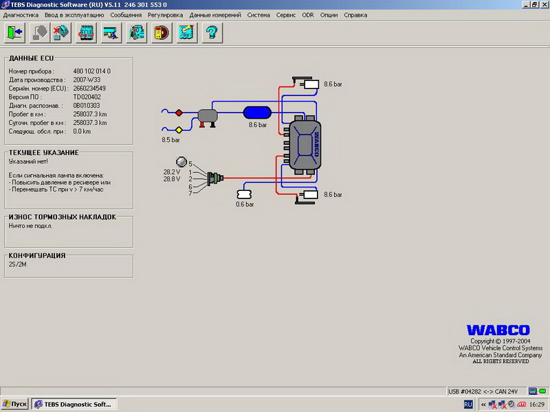

Занчит водитель жалуется что прицеп не тормозит. если ручником - то тормозит. значит подключаю диагностику и наблюдаю следующую картину в вабковской диагностической программе. нажимаю на педаль тормоза и смотрю на показания в программе в желтой головке и в тормозных камерах. значит пока давление в желтой головке повышается до 5 бар, давление в тормозных камерах повышается до 1 бара. как только перескакивает за 5 бар то и в тормозных камерах резко становится 5 бар и потом растет пропорционально до 8 бар. мне кажется так не должно быть, к сожалению сейчас сравнить не с чем. что это может быть? может программное обеспечение модулятора перепрошить - обновить?

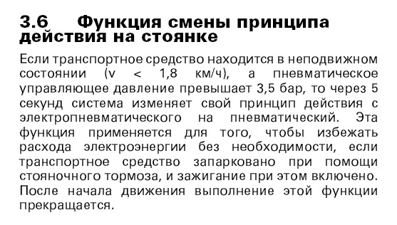

По картинке трудно судить о чем либо т.к. сейчас видно что блок вкл. функцию смены принципа действия на стоянке.Посмотрите в параметрах график торможения и сравните с тем что имеете.А вообще правельно вам советуют не трогать электронику.Проверте хорошо распредилитель на прицепе и самое главное износ ходовой.При правельной работе электроники и изношенных исполнительных механизмах тормоза всегда будут плохими,а действия ручника в данном случаи не показатель.

звонили сегодня специалисту в вабку. по поводу скачка давления после 5 бар он сказал что на порожней машине так и должно быть, типа эл.блок расчитывает усилие в зависимостти от загрузки авто.

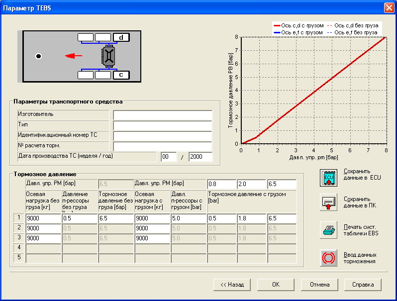

По данному случаю рекомендую в случае соответствия превым 2-м пунктам подкорректировать тормозной расчет на прицепе. СДЕЛАТЬ ЭТО НЕСЛОЖНО. ЭТО БЕЗОПАСНОСТЬ ДВИЖЕНИЯ.
как я понимаю без тормозного стенда я толком ни чего не сделаю

Наличие тормозного стенда в данном случае не обязательно, так как со слов водителя при торможении ручником прицеп тормозит эффективно. Значит можно предположить, что при служебном торможении недотормаживает прицеп. Согласовать тормозное соотношение "тягач / фура" можно 2-мя способами:
1. Увеличить давление управления от тягача (опережение) - в настройках EBS тягача (не всегда возможно).
2. Скорректировать тормозной расчет в параметрах EBS прицепа.
