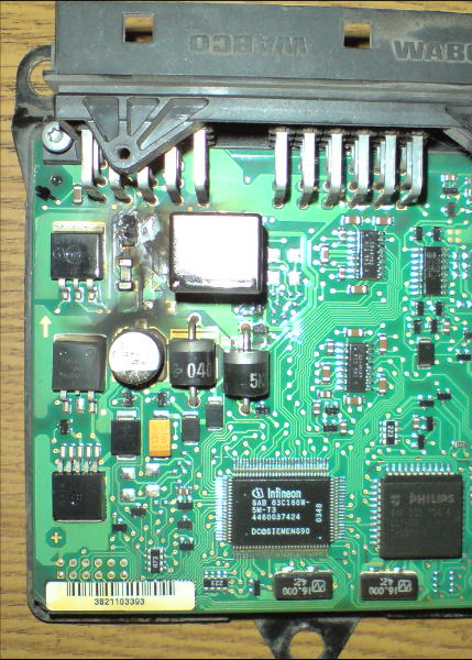

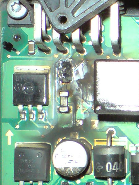

Привет Всем!В блоке ABS-D WABCO 446 004 310 0 что-то сгорело(2*4мм),думаю из-за прикуривания,т.к. аккумуляторы были очень слабые.В прикурке не менее 36v.Ещё сгорел предохранитель 10А.Вопрос:новый блок не убью,просто заменив его?
deniskaznin
Сообщения: 486
Откуда: Россия, Н.Новгород
Сообщение deniskaznin »
впринципе 36 вольт это не много для блока. по крайней мере на манах зарядка 28 вольт .тоесть 36 это не должно быть страшно для блока. бывали случаи когда вообще меняли местами клемы плюс и минус путали и ни чего, сгорал только ZBR который отвечает за свет. а что за предохранитель сгорел? питание на блок ABS?
фото платы в студию
там вроде ABS E WABCO должен быть. 36 вольт это предел защиты, иногда может быть 33 вольта.

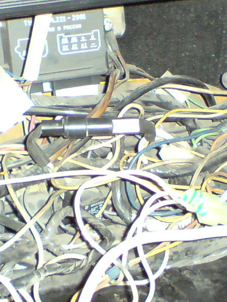

Проводка от клавиши теста стыкуется с основным жгутом,там и находится предохранитель(черная фишка для одного предохранителя).Все фото выложу днём.Аккумы были посажены так,что лампочки на приборной панели еле горели,зуммер не работал,в общем полный п...Кабеля держали по сек 10 раза два,с пятой попытки стартер начал маслать двиг.После всего этого лампа ABS не тухла,при нажатии на клавишу теста загоралась чуть ярче и всё,никаких миганий.КамАЗ 2004 г.в.,до этого всё работало нормально.

Вот фото платы и предохранителя

С другой стороны платы всё чисто(забыл сфоткать),как новая
