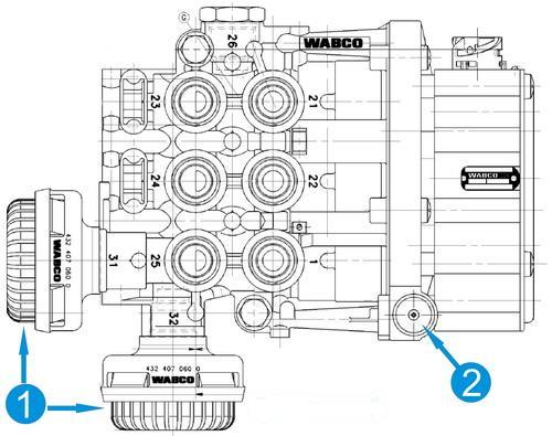

Всех приветствую, проблема с Блоком управления клапанов пневмоподвески ECAS фирмы WABCO,травит воздух в технологическое отверстие номер 2.
Как устранить утечку воздуха?? и в чём может быть причина неполадки?
[/img]
а клапан работает нормально,или какя то проблема была помимо травления воздуха? как устранить думаю будет видно после разборки

Т/отверстие 2 это сброс воздуха из первого каскада управления. Из эл/магнитных клапанов. При разборке, скорее всего причина будет видна. Но перед разборкой рекомендую поискать в продаже ремкомплект. Хотя бы уплотнительные кольца. Потому что старые кольца уже прилежались к своим местам и после разборки-сборки скорее всего появятся новые утечки.
Если система в целом работает исправно, то возможно спешить с ремонтом и не стоит. Лучше понаблюдать за прогрессией утечки. За тем, как работает подвеска. Ну и насколько критично падение давления на автомобиле при длительной стоянке.

Проблема только с травлением воздуха,при разборке видимых повреждений нет,было только много какой то сажи,всё перемыл собрал,воздух всё равно травит,было кратковременное прекращение травления секунд на 30 а потом снова, в чём причина ума не приложу? :( а утечка бОльшая при гружёном прицепе 20 т воздух уходит за 5мин.

Наличие сажи – плохо. Её всю не вымыть. К тому же должен быть источник. Я думаю, стоит обратиться к ближайшему опытному пневматику. Дело в том, что с первого взгляда не всегда можно найти неисправность при разборке.
Если такая большая потеря воздуха, то могут быть виноваты уплотнения поршней второго каскада управления. Либо испорчено зеркало направляющей гильзы.

У меня п/п Тонар и на нём стоит Wabco Smart Bord и вся эта новомодная не надёжная байда, сегодня сделал диагностику,диагностика показала все клапана впорядке,диагност сказал проблема в механической части этого блока, как только его вот отремонтировать ведь рем комплектов на него не существует :?:
подключайте диагнозу и проклацайте клапана, может хоть определитесь с каким клапаном связано, виноват скорее всего какойто клапан второго каскада.

Anatoli писал(а):подключайте диагнозу и проклацайте клапана, может хоть определитесь с каким клапаном связано, виноват скорее всего какойто клапан второго каскада.
второй каскад это какой именно?? тот у которого выход для стравливания воздуха выходит влево на рисунке??
Просто разобрать и собрать недостаточно,разберите верхнюю часть клапана,в отверстие 2 подайте воздух,найдите все отверстия из которых воздух при этом выходит,после чего каждое отверстие и исполнительный механиз связаный с этим отверстием просмотрите, обдумайте от чего туда мог попадать воздух,вот только так думаю можно найти дефект

Сообщение АНДРЕЙ »
Отв.№2-это перепускное отверстие которое убирает атмосферный воздух над клапанами при их движении.Клапана -правельнее золотники- это такие пластиковые карандаши-ну что то так выглядят.Имеют зеркальную поверхность.И если на зеркале появились продольные царапины то будет происходить то что вы описали.Надо разбирать кран,вытаскивать подушечные золотники и тщательно их осмотреть,затем поменять на более лучшии даже б.у. или покупать новый кран.Но если в трубках подушек есть грязь,то через некоторое время все повторится.Кран сдвоенный поэтому разбирайте только тот который шипит.В ремкомплекте может не быть этих золотников.

Я разобрал именно ту часть блока с которой шипит,видимых повреждений не обнаружил,карандаши эти не поцарапаны, единственная проблема где взять ремкомплект?? Проходит инфа что ремкомплектов на эти блоки не продаются

И ещё мне не понятно,почему именно два блока соединённых вместе а не один, и только два электромагнитных клапана на одну секцию идёт,а золотников-карандашей три?

2 блока. Один лентяй другой ведущий мост. А 2 клапана потому что крайний отвечает за 2 функции. Поднять или опустить. Второй открывает проход в подушки. А если травит смотри снизу тарелки. Основная причина там. Если небольшое посадочное место есть. Но резинка не порвалась. То можно нажда чной бумагой самой мелкой поправить. А если хана тарелке. Экстренное восстановление. листовая резина толщиной 1мм. Вырезаешь новую. Старую убираешь совсем и момент гель. Клеишь. На пару тройку месяцев хватит. Заранее попробуй как приклеялось. И не забудь обезжирить.
