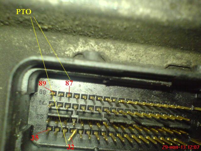

Добрый день. Имеется даная машина, со слов водителя: после поднимания-опускания кабины "вылезла" "EDC". Теха расшифровала ошибку так: 0703 Селектор РТО недопустимый сигнал. Дело в том, что РТО и органов управления им нет на даной машине. Подскажите, где искать проблему?

Снимите большой разъем("В") и на БУД увидите согнутую ножку № 32.

Большое спасибо! :mrgreen: :mrgreen: :mrgreen:

Расскажу больше. Машина пришла из другого сервиса. Наши, подняли кабину, устранили течь топлива, в электричество, естественно, не лазили, затем завели. Ну и тут водила:горит "EDC" загорелась, а до вас не горела!!! Называется, найди в себе проблему! Ну я нашел, как видите проблема чужая. :evil: Ну а фотоотчет выложил, чтоб тема была закрытой! :mrgreen:
