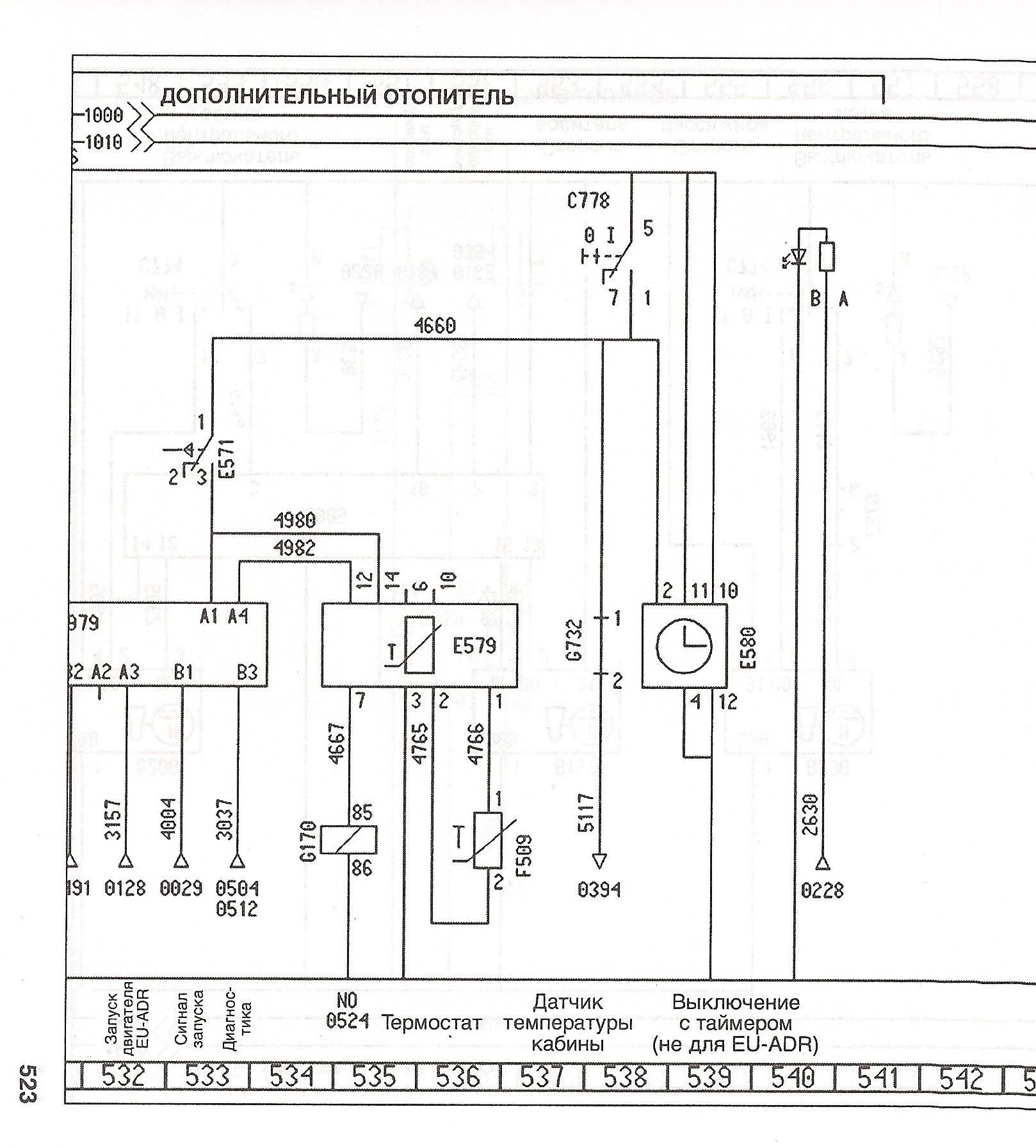

Подскажите пожалуйста где физически расположен данный выключатель - Е571
Разлапатил пол панели , так и не нашёл. Не приходит команда на запуск, на блоке провод 4980В, в спалник уходит 4980
вобщем поставил перемычку между 4660и4980 на панельке спальника :oops:
Но я терпеть сопли не могу, всё работает, но как то не мой метод, хозяин машины обрадовался и настоял
Но если есть 4980В значит помимо 4980 есть ещё и 4980А а вот где ?
Re: Webasto thermo 90ST DAF 95XF
находится в панели климата, замыкается когда рукоятка температуры накручена до упора на красное. Проводка на него проходит под печкой в торпеде, от разёмов( где кнопки центральной консоли подключены) и выныривают там где преобразователь 24-12. Если мы про ХФ95 говорим.В панели спальника есть разёмы под терморегулятор и под таймер семидневный, иногда чтото не установлено, вот там и балтаются разёмы с проводами А, В, С.
Блин, зараза, пол часа на него глядел, подумал концевик для кондёра, смутило то что проводочки два тониньких чёрниньких и без номеров, да поленился панельку с тросиками откручивать.
Огромное спасибо Анатолий.
Тоже наступал на эти грабли,запускаю,а нет реакции,сначала перемычку лепил в спальнике,потом понял что водитель печку запускает с включеным краном холодного воздуха :(
Ну а мой случай банальный, тросик сломался и погнулся ,и не давал до конца повернуть ручку в красный сектор. Тросик сняли (будет искать), кран повернули (зима на носу :P ) микрик снял, провода замкнул, сопли убрал
