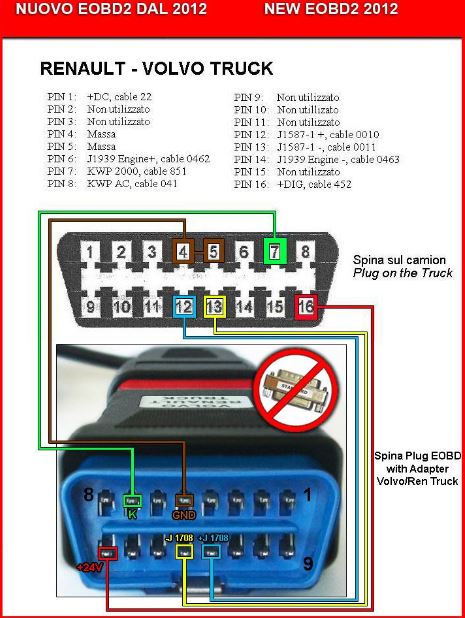

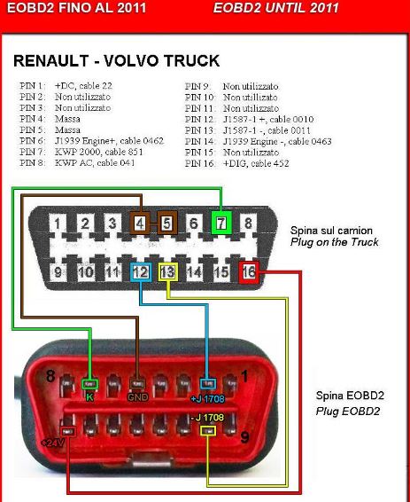

Ищу правильную распиновку разъема для сканера VOCOM: OBD - Renault

Re: Ищу/куплю распиновку разьема переходного VOCOM(OBD)-Rena
Alex пасиб))) но нето чуть , нужна распиновка "хвостика" с OBD на Renault :|

это поможет.
пасиб! Но тоже не все на картинках есть (например L-линии тут не увидел - а она там есть)))) :roll:
Реновская распиновка есть? если да,то почему бы не выловить сигналы диагностики коробочкой с диодами? У тебя вроди она есть!?
несовсем получается (или совсем неполучается) там ,Сява, не моргают светодиоды, а светятся и чуть мерцают.... осцылом тож куйня выходит)))) как-то так
я спаял переходник но есть вопросы)))
ну,у меня тоже светятся,тут варианта только два,нет связи, перекинуть линии,есть связь записал на бумажку и распаял кабель. питание и так ясно,а шины по диодам явно видно на какие выводы выводятся! Сам так много раз делал и прокатует,ну максимум с второго раза.
Спасибо большущее Вячеслав! Тема закрыта :mrgreen:

Люди подилитесь распиновкой кабеля для vocom obd-renault 12pin

разьем переходного VOCOM(OBD)-Renault
