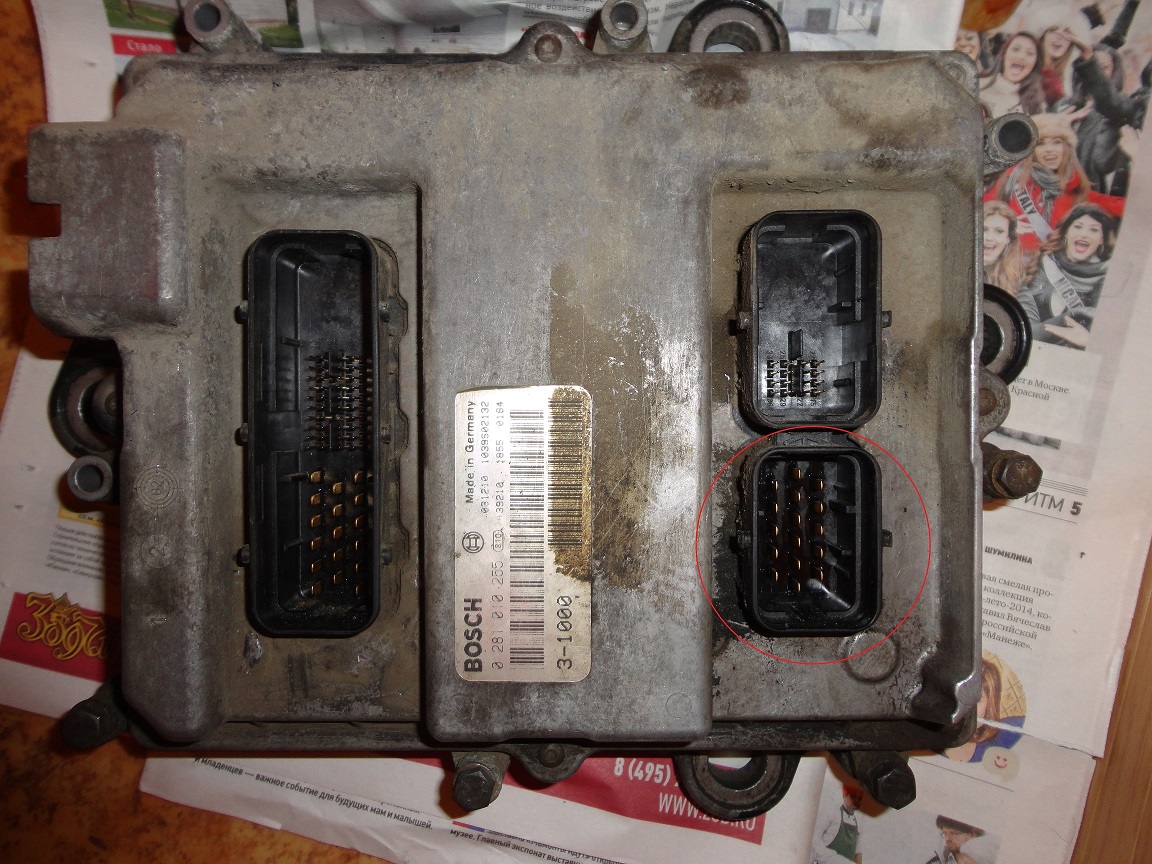

Есть три ошибки.
00652-06 EDC
00654-06 EDC
00656-06 EDC
Двигатель заводится, но сильно "троит". В разъеме отмеченным кружком было масло. После промывки и продувки симптомы остались.
Вопросы:
1. Как Вы думаете есть ли масло в блоке?
2. Нужно ли менять "шахту"-проводку к блоку?
3. Посоветуйте где в Москве адекватно могут помочь в данной проблеме.
Спасибо.

Насчет наличия масла вы сами уже все описали, надежда умирает последней...
Что касаемо ошибок - перепроверить провода и ЭБУ на ремонт , вот и все варианты...

Спасибо за ответ.
Проводку придется менять.
Но худшие опасения подтвердились... если блок поболтать то булькает...((
Знает кто, есть какие-нибудь особенности разборки блока?
Будет ли он работать?

Вы хотите сами его добить?
Re: Ошибки EDC
Вы надеетесь вылить масло и промыть? Думаю что это не поможет. А вот добить чтоб не мучился- здесь вероятность велика.Sergo_99 писал(а):Будет ли он работать?
