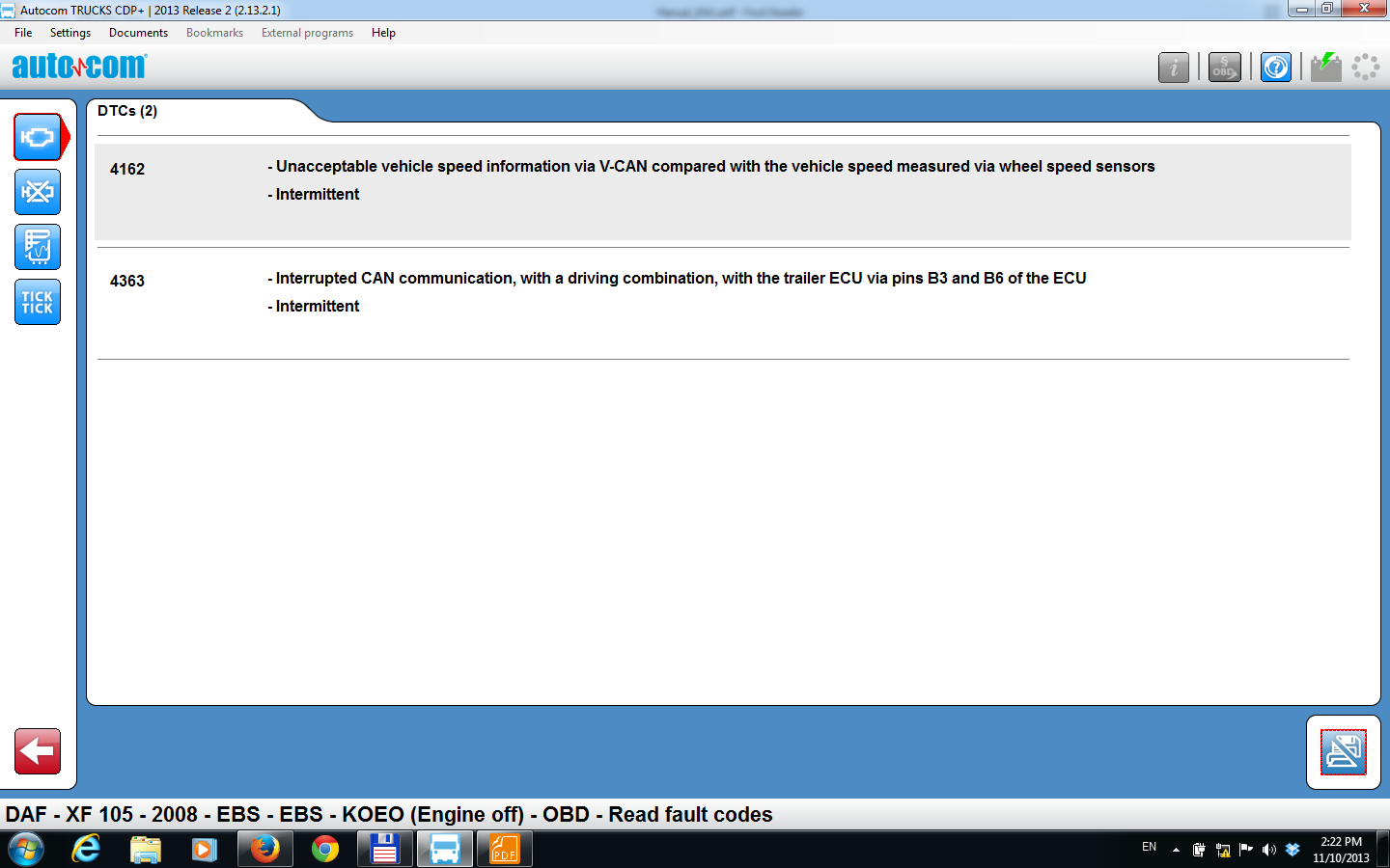

Скрин с коробки.

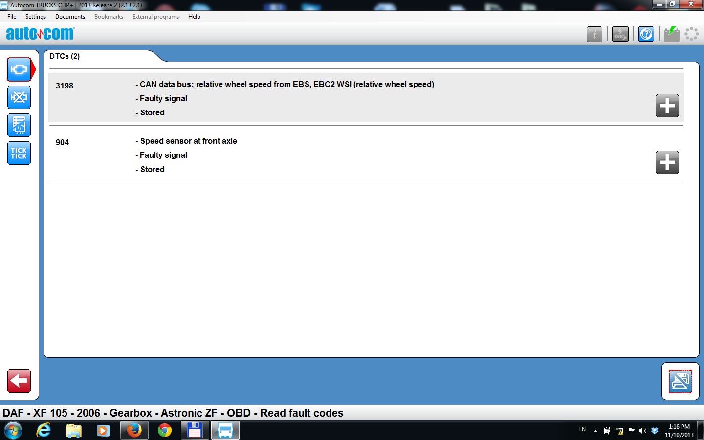

Re: DAF XF105 ZF-Astronic ошибки
неисправность не в АКПП. Второй скрин вам указывает на неиспраность в автомобиле.

Anatoli хотите сказать дело в датчиках на переднем мосту? После удаления остаются только в кпп. Куда смотреть?
