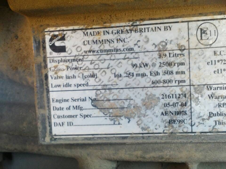

Всем доброго времени суток. Помогите пожалуйста с дампом на блок EDC. Пришел новый блок, а старый совсем сдох

Старый блок утонул восстановлению не подлежит не могу прочитать MPC Мне нужен дамп конфигурации (А), самого микроконтроллера и еепром с иммо я сам разберусь. Может у кого завалялся.

Так то оно так. Дело в том что новый блок как сказал хозяин где то прошили под эту машину, без самой машины. Девик на связь не выходит с блоком. Я так думаю прошили с какой то ошибкой или вообще спалили. Мне нужен дамп, у кого есть не жмитесь поделитесь пожалуйста!!! Может я когда нибудь пригожусь.

Вот только нексиком и победили года четыре тому Дафа 75, машина простояла полтора года, обратились на сервис- сказали что давайте рабочий блок и мы их подружим, купить новый блок- ну так он пустой, а прошивкой они отказались заниматься...
И к тому крышку с блока потеряли, данных ноль, при наличии всего необходимого- два дня развлекалочьки с машиной чтоб запустить...
Так что ищи у кого есть инсайт с адаптом и пробуйте подвязаться к блоку, вариант что уложен кан и через вику ты его невидешь, тогда нексиком или чем то с протоколом RP1210 к разъему на движке... В общем ищи кто занимается каменсами, про конфиг забудь, не зная P/N ******* с блока ты его не найдешь да и дамп вряд ли кто то заморачивался копировать- с диагнозой все намного проще.
