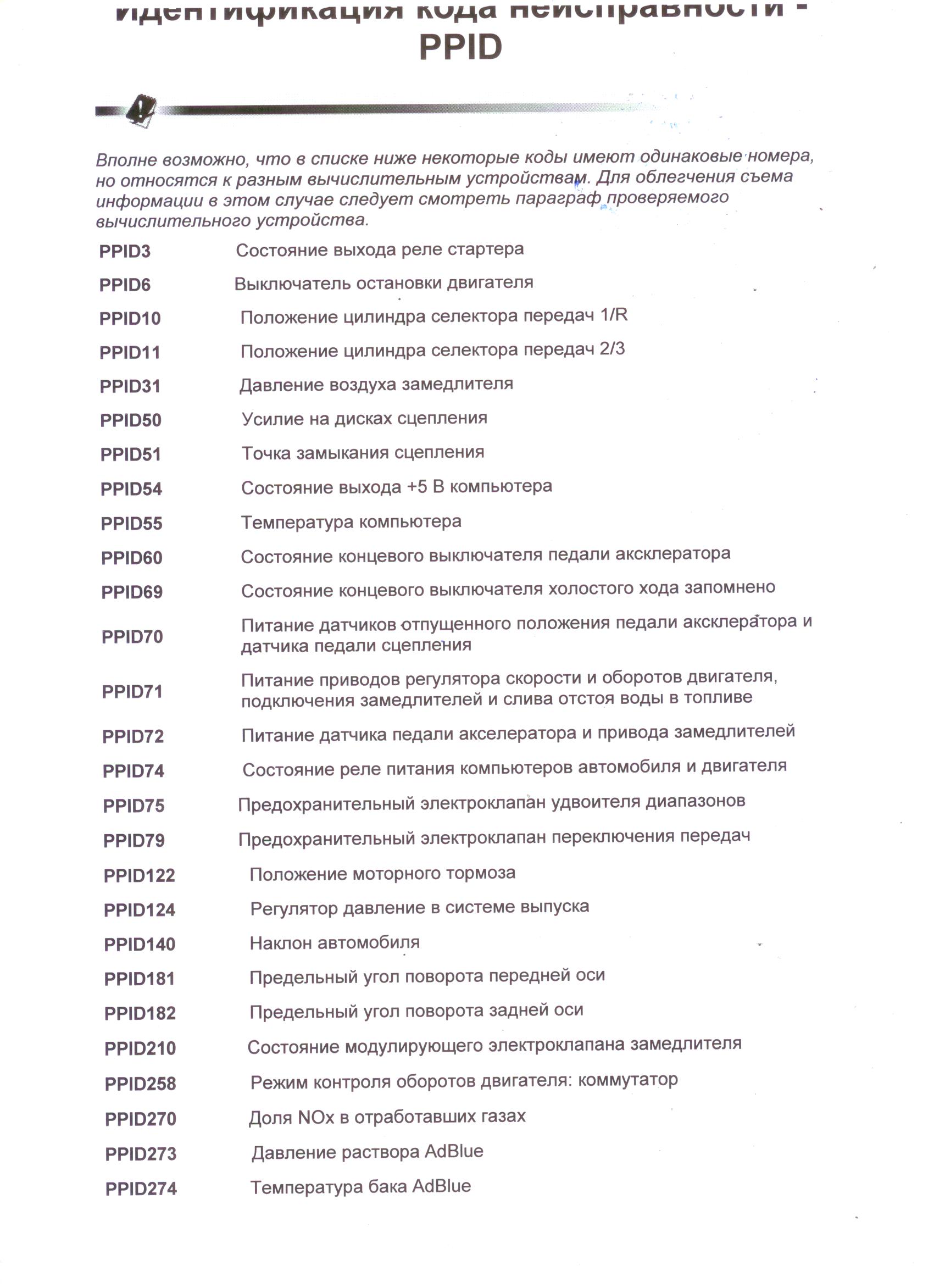

ребята спасайте Рено премиум 2006 год двигатель вольво 380 dxi каробка zf
не переключает на пониженые передачи пишет ошибку mid 128 ppid 75 fmi 4
что делать где искать ?

Алексей 368 писал(а):mid 128 ppid 75 fmi 4
ошибку такую не нашел,но причем здесь мотор? Думаю проблему нужно искать в VECU и клапане защиты пониженого ряда,или в пневматике....
