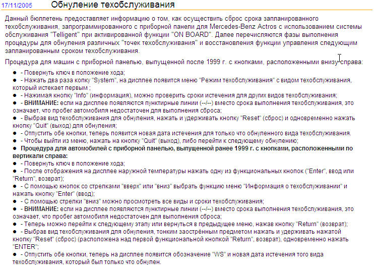

Olegser писал(а):Добрый день всем! Очень кстати создание этого форума, и сразу вопрос - как правильно сбрасывать ТО на Mercedes-Benz Actros MP2 при помощи TEXA или с приборной панели?
Главное, грамотно выполнить саму процедуру внесения информации о проведенном техническом обслуживании. Способ выбирайте, какой больше нравится.

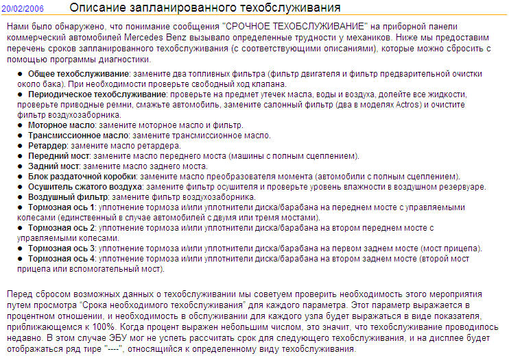

Olegser писал(а):И чем отличаются Общее ТО от Периодического ТО?
Прикладываю технический бюллетень из диагностической программы TEXA IDC3 Truck. Читайте.
