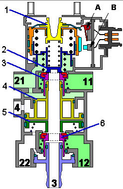

Привет всем! Подскажите пожалуйста,ни где не могу найти информацию о трансмитерах на тормозном кране EBS WABCO 480 001 010 0 на Mercedes Axor 1835. Конкретно хотелось бы знать, для какой цели их установленно два?

Тормозной кран EBS WABCO, о котором Вы пишете, имеет два включателя положения педали тормоза (А) и два датчика положения педали тормоза (В), см.рисунок.
При нажатии на педаль тормоза замыкаются контакты обоих включателей. Электронный блок управления EBS на основании сигналов включателей подает команды пропорциональному клапану EBS передней оси, модулятору EBS заднего моста, крану управления тормозами прицепа на подготовку к торможению - подачу утановочного давления в тормозные камеры для выбора зазоров в тормозных механизмах.
При продолжении нажатия на педаль тормоза, электронный блок управления EBS получает синхронные сигналы от датчиков положения педали о необходимой степени замедления транспортного средства, и подает команды перечисленным выше тормозным кранам на повышение давления в тормозных камерах, для обеспечения требуемого замедления.
При выключенном зажигании включатели положения педали тормоза тормозного крана EBS находятся под напряжением. При нажатии на педаль тормоза, по сигналу от этих включателей электронный блок управления EBS активирует электронно-пневматическую тормозную систему EBS.
Если при торможении электронный блок управления EBS получит сигнал от одного включателя и не получит от другого, он распознает это как неисправность системы EBS, и тормозная система перейдет в аварийный режим работы. В случае, если ECU EBS получит разные сигналы о требуемой степени замедления от датчиков положения педали тормоза, система перейдет на аварийное пневматическое управление (т.к. блок управления не может определить какой из датчиков дает недостоверную информацию).
Таким образом, два включателя и два датчика применяются в тормозном кране EBS WABCO для повышения надежности электронно-пневматической тормозной системы EBS.

- Тормозной кран EBS WABCO автомобиля Mercedes-Benz Axor
- WABCO EBS Brake signal transmitter.jpg (33.78 КБ) 17278 просмотров
Здесь ситуация не много иная, пробовал отключать один трансмитер, система не ставит модулятор в аварийный режим, только сообщает о неисправности одного из трансмитераMedved писал(а):Если при торможении электронный блок управления EBS получит сигнал от одного включателя и не получит от другого, он распознает это как неисправность системы EBS
Имеется небольшая разница в показаниях трансмитеров: в 20mc., но ECU EBS не переводит систему на пневматическое управление, возможна ли из-за этого некорректная работа тормозной системы?Medved писал(а):если ECU EBS получит разные сигналы о требуемой степени замедления от датчиков положения педали тормоза, система перейдет на аварийное пневматическое управление

Опишите, пожалуйста, каким образом и при помощи какого оборудования Вы проверяли работу системы EBS при одном отключеном трансмиттере тормозного крана, что позволило Вам сделать вывод, о котором пишете?s200773 писал(а):пробовал отключать один трансмитер, система не ставит модулятор в аварийный режим, только сообщает о неисправности одного из трансмитера
Показания трансмиттеров ни когда не совпадают 100%. Два любых механических включателя ни когда не сработают одновременно, между срабатываниями всегда будет задержка в лучшем случае в несколько миллисекунд. Точно также два одинаковых датчика дадут показания измеренной величины с некоторой погрешностью. Программа ECU EBS учитывает это.s200773 писал(а):Имеется небольшая разница в показаниях трансмитеров: в 20mc., но ECU EBS не переводит систему на пневматическое управление, возможна ли из-за этого некорректная работа тормозной системы?

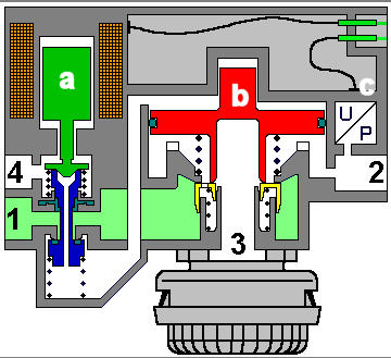

Но сегодня нашел одну неисправность, с пропорционально-ускорительного клапана, при отпускании педали тормоза, давление с передних тормозных камер, сбрасывается не через глушитель клапана, а через глушитель тормозного крана EBS. Возможно это приводит к избыточному давлению на передних тормозах. Попробовать машину в движении пока нет возможности, работают мотористы. Помогите, всю голову сломал

s200773 писал(а):Но сегодня нашел одну неисправность, с пропорционально-ускорительного клапана, при отпускании педали тормоза, давление с передних тормозных камер, сбрасывается не через глушитель клапана, а через глушитель тормозного крана EBS.
Это каким чудом воздух с тормозной камеры попадает в ножной тормозной?
Не могу сказать сколько совпадений, но когда я проверял его, порт 4 заглушил, чтоб исключить пневматическое управление передним мостом, хотел сравнить показания датчика давления в нем с реальным значением манометра, нажал на тормозную педаль,давление на камеры подалось,но когда отпустил, не услышал сброса воздуха в атмосферу,давление сбросилось только когда я открутил заглушку с 4 порта, и при чем все давление через этот порт, я проверил. Завтра попробую разоброть его.

При срабатывании системы EBS как по электрической схеме так и по пневматической, в тормозные камеры будет подаваться воздух под давлением.s200773 писал(а):Проверял так же путем замеров манометром: при выключенном зажинании на тормозные камеры ведущего моста (при полном нажатии на педаль) приходит 8bar., при включенном 2bar., при отключенном трансмитере и включенном зажигании так же 2bar.
Давайте посмотрим на схематичное изображение пропорционального клапана передней оси.s200773 писал(а):Но сегодня нашел одну неисправность, с пропорционально-ускорительного клапана, при отпускании педали тормоза, давление с передних тормозных камер, сбрасывается не через глушитель клапана, а через глушитель тормозного крана EBS.
Полости клапана, в которые попадает воздух из портов 1 и 4 не сообщаются. Хотя не буду исключать вероятность поломки клапана, при которой возможно сообщение этих полостей.
Если при заглушенном порте 4 пропорционального клапана, при нажатии педали тормоза был подан воздух в обе тормозные камеры передней оси, значит система EBS сработала по этому контуру по электрической схеме.s200773 писал(а):но когда я проверял его, порт 4 заглушил, чтоб исключить пневматическое управление передним мостом, хотел сравнить показания датчика давления в нем с реальным значением манометра, нажал на тормозную педаль,давление на камеры подалось,но когда отпустил, не услышал сброса воздуха в атмосферу,давление сбросилось только когда я открутил заглушку с 4 порта, и при чем все давление через этот порт, я проверил.
Удивительно, что при растормаживании системы воздух из передних тормозных камер не вышел через порт 3 пропорционального клапана в атмосферу, и вышел только после открытия порта 4.

- Пропорциональный клапан передней оси EBS WABCO автомобиля Mercedes-Benz Axor

Я не пойму почему вас вводят в сомнения мои действия и рассуждения, все очень просто.
Не вдаваясь в принцип работы данного клапана, который вы знаете(принцип обычного ускорительного клапана), в моем случае происходит следущее:
1-в этот клапан кто-то уже лазил.
2-отсутствовала пружина под управляющим поршнем.
3-обильное наличие масла в воздушной системе.
4-неудовлетворительное состояние уплотнительных колец и манжет.
Из-за всего выше перечисленного выходило следущее:при нажатии педали тормоза,электромагнитный клапан открывает подачу воздуха с порта 1 в полость над управляющем поршнем с необходимым давлением,тот в свою очередь открывает подачу воздуха с порта 1 в порт 2,при отпускании педали должен в первую очередь сбросится воздух с порта 4,чтоб дать возможность поднятся поршню вверх,тем самым перекрывая порт 1 и соеденяя порты 2 и 3,так как уплотнительная манжета на поршне набухла,из-за присутствия масла,и частично порвалась,да и еще отсутствовала пружина,поршень поднимался только до перекрытия порта 1,и воздух с порта 2 выходил через порт 4 сквозь рваный манжет.
Но я не думаю что, это является причиной отсутствия тормозов на ведущей оси, сегодня, из-за масла в системе, приговорил клапан APU вместе с клапаном многоконтурной защиты, клапан управления тормозами прицепа, модулятор правда цел, до него не успело дойти масло. И думаю это наверное не конец истории. А всему виной турбокомпрессор.

То что вы написали лишь обьяснило откуда взялся воздух под заглушкой на порту 4 и не растормозился сам пропорциональный клапан. Но не больше.
Он там не мог появится вы ж его заглушили. А появился там как раз через рваную резинку. Поэтому поршень и не смог вернуться в верхнеее положение.s200773 писал(а): при отпускании педали должен в первую очередь сбросится воздух с порта 4,чтоб дать возможность поднятся поршню вверх,
Попробую объяснить по схеме которую выложил Меdved.
Пока поршень b, красного цвета,не отойдет от манжеты желтого цвета, порты 2 и 3 не сообщаются,в моем случае этому препятствовала разбухшая манжета зеленого цвета на поршне b, и отсутствие пружины под этим поршнем,да и еще имелся не большой надрыв в манжете поршня b, таким образом порты 2 и 4 сообщались между собой.
Немного уточню по данной схеме: при отключении питания от зеленого клапана, он находится немного выше, образуя тем самым свободный сброс воздуха между собой и синем поршнем.
При управлении тормозной системой электроникой, он с порта 4 и не управляется, а управление подается с порта 1.Виталий писал(а):Он там не мог появится
