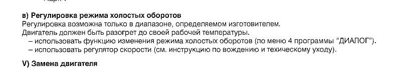

Re: Renault Magnum AE 430 Euro 2 как выставить обороты ХХ ?
система управления тут V-MAC как я понимаю. Вот что пишет дилерская дока тех годов.
Gans
Сообщения: 636
Откуда: Украина, Ровно
Сообщение Gans »
Теорию изучили, спасибо. Теперь бы кто из практики рассказал. :):)
