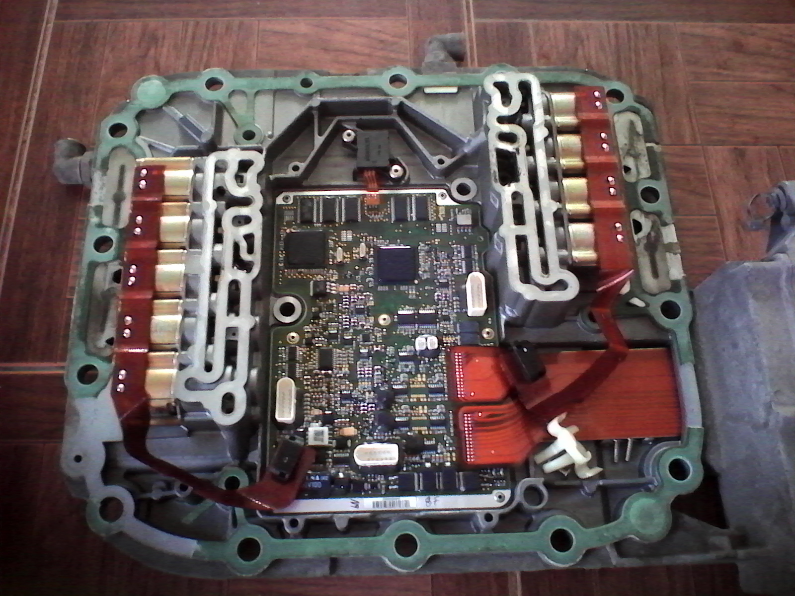

Ребята доброго времяни суток .Прошу вас помочь в проблемке с VOLVO FH12 D12 2005год YV2AP40C35A598108 при прописке номера щасси завалил блок коробки автомат.
Пишет ошибку калибровоч сумма еепром.
Поставил другои блок, обучил все ок.
стоит AT28LV256, здесь расположена прошивка?
ПАРНИ помогите выйти из тупика вариантов нет. кто чем может пожалуйста помогите
всем спасибо.

Так слей инфу с той которую прописал.....какие проблемы флеш переписать

Альберт-1 писал(а):Так слей инфу с той которую прописал.....какие проблемы флеш переписать
А
Авто был с грузом, пришлось отправить с чужым блоком. Надо сделать до возвращения.))
Прописывал номер шасси VCADS DEVTOOL

Что лишний раз доказывает - нельзя подобные ПО давать в руки всем подряд. Если коробка на связи, можно попробовать перешить вкадсем, но с твоим везением - можно совсем овощ из нее сделать. Паяльная станция+панель+программатор+руки нормальные - есть?

Паяльная станция+панель+программатор+руки нормальные - есть?[/quote]
всё это имеется.
Если коробка на связи, можно попробовать перешить вкадсем[/quote]
а как это перешить Вкадсем? коробка на связе.

adamantin писал(а):а как это перешить Вкадсем? коробка на связе.
заказать файл программирования, положить его во временное хранилище и потом залить в блок.

подробнее можете объяснить как положить во временное хранилище?
про руссификац шитка приборав вольво тоже писали, надо положить во временное хранилище...
но небыло ответа как это сделать

adamantin писал(а):подробнее можете объяснить как положить во временное хранилище?
просто девтулом тут не обойтись....
нужен иседитор

тему можно закрыть. спасибо всем, кто подсказал.
если кому интересно выличилось путем перепрошивки еепрома, дамп с другои коробки.
