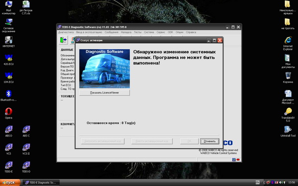

Проблема с запуском программ WABCO, при запуске появляется окно

Я просто это окно понимаю. Программа не куплена либо поставлена на другой комп, и вторично - вот почему-то не регистрирует.
Это не проблема с запуском, Это проблема с деньгами.

программа была куплена и активирована и в течении 2х месяцев работала исправно, причем тут проблема с деньгами я так и не понял
а перед этим вы не замечали сколько писало времяни в нижней строчке???

WABCO придумало эту фишку во избежании расползания программ.
Алгоритм следующий. Вы скачиваете, при этом программа уже имеет индентификатор кто является её владельцем. Далее через какое-то время вы просто обязаны её зарегистрировать он - лайн. Второй раз это не получится, поскольку видать первая регистрация уже была.
Это все делается для повышения рентабельности WABCO и увеличения количества подписок.

Челябинск-Сергей писал(а):программа была куплена и активирована и в течении 2х месяцев работала исправно
Если программой пользовался два месяца, то явно регистрировал ее. Может систему переустанавливал или материнскую плату менял? И вообще, как вопрос решил?

Проблема действительно была не в программе а в ноутбуке . Для решения вопроса пришлось связываться с региональным представителем компании

А что конкретно было с ноутбуком? И как решил свою проблему? Что сделал?

А кто-нибудь пробовал установить программы на виртуальную машину и уже ее перенести на др.комп? Теоретически конфигурации оборудования будут одинаковые.
