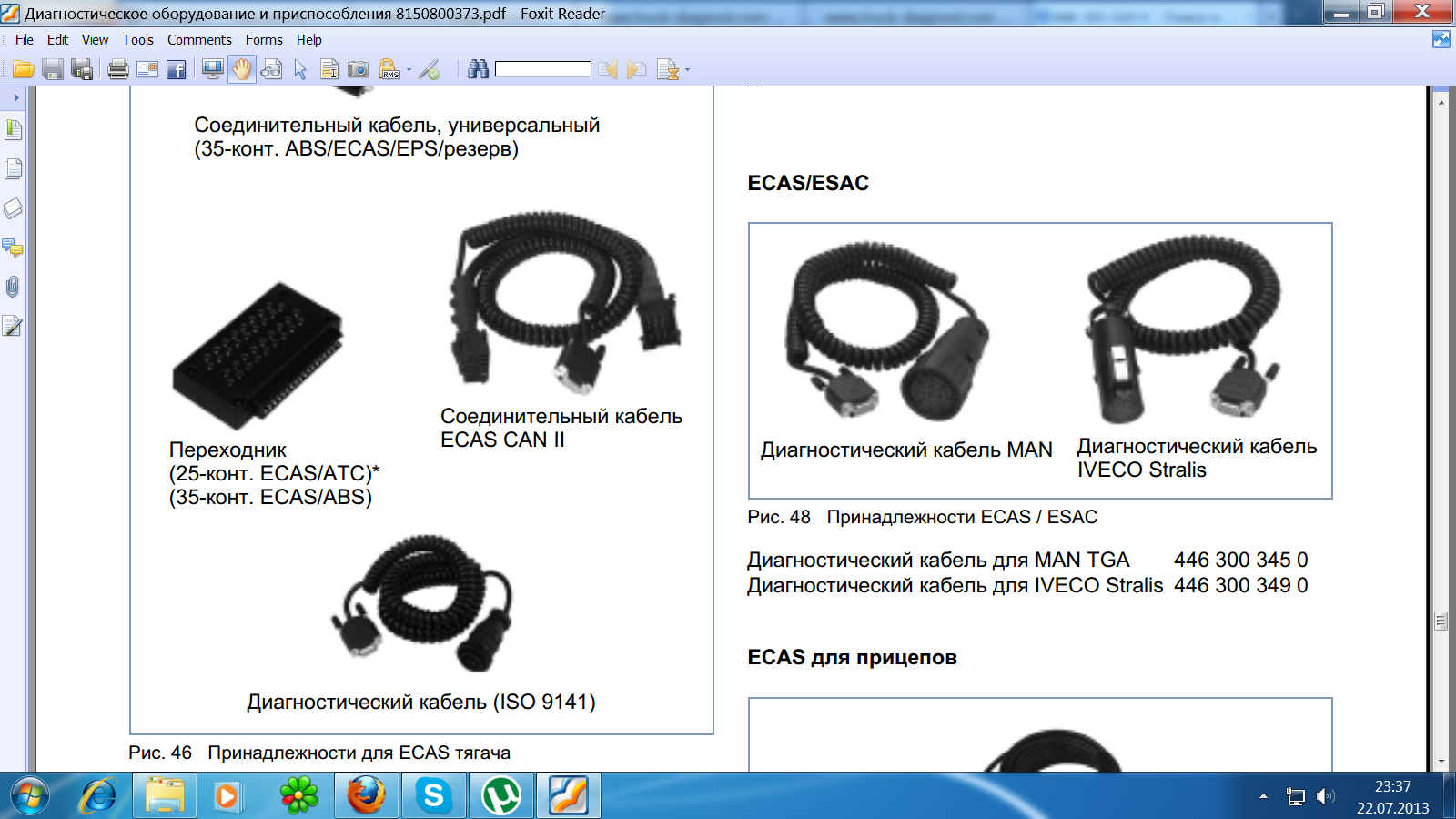

adamantin
Сообщения: 27
Зарегистрирован: Пт июл 13, 2012 10:35 pm
Откуда: Алматы.
Re: MERCEDES ACTROS не включается доска приборов
Сообщение adamantin »
там подключается прямо к блоку.
есть у вабко переходники

Во блин,была тема про приборку,а переросла в тему по диагностике MB ECAS,ну попробуйте проводочками и переходниками,о результатах отпишитесь,чтобы не вводить людей в заблуждения.
А где выбрать этот CAN в указанной тобой программе?

Всем доброго времени суток. Подкинул приборку все заработало и подвеска и диагностика. только я понимаю что это еще не конец надо найти приборку на разборке а то я взял приборку у соседа по стоянке ну и как я понимаю ее надо как то сконфигурировать, я это точно не смогу так как старая приборка мертва ,а стара у меня нет. Подскажите кто сможет прописать приборку? Машина находится Моск.обл. Видное. Всем спасибо за участие. Очень приятно было услышать мнение спецов.
MasTak
Сообщения: 596
Откуда: Vologda
Сообщение MasTak »
pshisha писал(а):В актросовских блоках нет даже драйвера К-линии. Как вы туда подцепитесь?
Да с чего вы взяли?
Программа у производителя (WABCO) есть, а возможности прицепиться к блоку нет? Не смешите.
