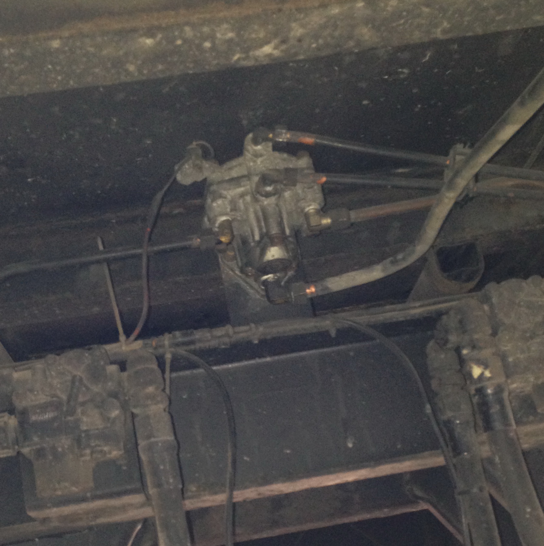

Всем привет, на японском полуприцепе шипит кран управления тормозами, ремкомплекта у нас нигде нет, поэтому встал вопрос замены. Какой кран посоветуете, желательно Wabco, вроде более распространен. Телега двухосная, без энергоакумуляторов с ABS Knorr-Bremse A9 2s/2m. Заранее спасибо.

Спасибо большое! Запчастей у нас нормальных нет, все будет покупаться через инет. Посмотрел и Вабко и Кнорр, но у них нет совсем похожей компоновки, придется маленько переделывать систему. И кран на прицепе еще и с подогревом.
Фото крана
Фото крана

Это похоже на Американский тормозной кран.Либо это WABCO из Индии советую перейти на нормальный кран распределитель от WABCO 971 002 152 0(7)

Zukov писал(а):Это похоже на Американский тормозной кран.Либо это WABCO из Индии советую перейти на нормальный кран распределитель от WABCO 971 002 152 0(7)
Спасибо, буду иметь ввиду этот вариант замены. Кран японец Nabco.
