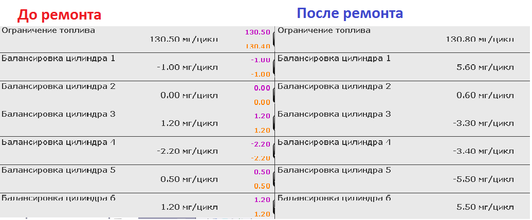

сменил угол опережения зажигания: до ремонта -11,89, после ремонта -9,21
баланс форсунок
баланст 00111.png (23.75 КБ) 26396 просмотров
Обратка с форсунок пришла в норму!

Форсунки попробуйте для начала, снять и поставить нормально, у Вас стало хуже чем было!!! Судя по скриншотам, либо чот напутали при регулировке.

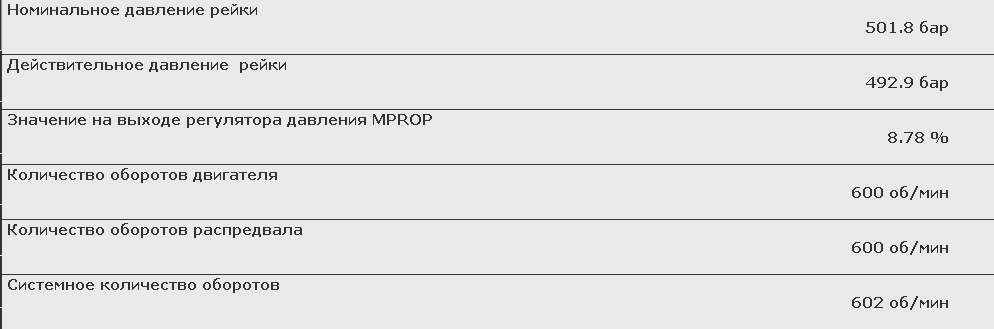

А какой % MPROP должен быть при нормальной работе ? Там показывал 8.78%

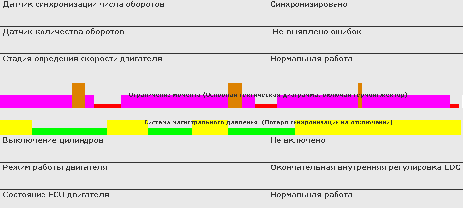

И еще при появление тех ошибок некоторые состояния меняются видно на картинке не совсем понимаю что это :(

Ты не понял, не в показаниях вопрос, а в его техническом состоянии. На него подается ШИМ, а то что ты видишь в мониторинге это усредненное значение. Сам же клапан может подклинивать и тогда управление ТНВД будет рывками. Для появления ошибки достаточно и малозаметных глазу отклонений в расчетном и измеренном давлении. Опять же это всё при условии, что всё остальное исправно. Я видел форсунки после "ремонта" ;) обратки мало, а льют при этом как фонтаны в Петергофе :mrgreen:

Судя по балансировке форсы очень плохо сделали (на новых балансировка до 1мг). При условии, что все правильно собрано и морковки без утечек.
Два года назад в Боше ремонтировали форсы и балансировка была тоже до 1мг, а сейчас уже с десяток авто сделали форсы и такие же косяки и балансировка +/- по 4-5 мг. На стенде все ОК и тест план в допусках. Однин авто даже был отдан Бош сервису на опыты. Бош сервис все валит на разную компрессию, при их замерах компрессографом разница в 8 бар в 1 цилиндре относительно других, хотя тест относительной компрессии показывает разницу менее 2% по цилиндрам и совершенно не по первому (там правда путаница есть в карте компрессографа вместо графиков с 6 цилиндров указано 7 графиков :shock: . Вопрос к Бош сервису пока открыт, как им удалось найти 7 цилиндр)))))
До ремонта также по параметрам было даже лучше чем после, хотя расход после ремонта немного упал (на всех отремонтированных авто).
Ну не может такое повторяться подряд на всех десяти авто. Скорее всего мастера сменились вот и косяки у топливщиков пошли.
Re: MAN TGA 480 Common Rail Дымит
У меня тоже мнение о некачественом ремонте форсунок,мультипликаторы отреставрировали теперь они не текут в обратку,терерь текут в камеру сгорания,нужно менять распылители.

Оценка работы топливщиков-Неуд! Две ошибки, характеризующие утечку остались!После нормального ремонта % MPROP должен быть 3-6. И такого расброса по балансировке быть не должно. Хотя Коммон Рейл-такая система, где любая мелочь может испортить и искособочить всю картину диагностики. Выше описывались возможные причины.

по давлению вот все наглядно
Безымянный 01.png (9.07 КБ) 26278 просмотров
Безымянный 02.png (8.5 КБ) 26278 просмотров

нормальное значение 4-4.5 процентов. попробуйте поменять дозатор. я всегда держу несколько штук на складе. у вас ман 480 , 0928400620 по моему. иногда приезжают после манцентра с 627 клапаном.
