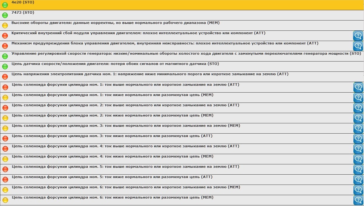

Freightliner Cummins. Выкладываю скрины из TEXA по ошибкам. Они постоянно меняются с активных на не активные. Двигатель работает с перебоями, с разными временными отрезками. Во время перебоев загорается лампа STOP ENGINE. Умерли мозги или всётаки обрывы. Провода вроде все целые.
ПРЕДЫСТОРИЯ:
Сначала была ошибка по датчику положения коленвала и проблемы с впрыском на 2, 3 и 6 цилиндрах. Поменял датчик, повылазили ошибки по всем форсункам.
Что делать?! С чего начинать?

Начни с лямпочной диагностики и проверки массы и плюсов на блок, преды там вроде около АКБ стоят, ну и далее силу проверяй...
В крайнем случае и блок мона поднять...

Для проверки силовой части проводочков применяют лампочку от фары (например ватт на 70) , для нормальной работы любой электроники нужны надежный плюс (клемма 30) и масса , для многих блоков управления будильником работает зажигание (клема 15) , которую тоже надо проверить с пристрастием...
Форсуночная коса тоже нуждаеться в проверке силовым методом, при этом обязательно проверяем форсы еще и на КЗ ...
Как правило спорадические сбои являються следствием дребезга контактов, просадки напряжения или свадьбы проводов в местах их потертостей...
По форсам я бы рекомендовал еще поочередное их отключение для проверки.
При этом хочеться знать - какие ошибки при включении зажигания, какие по запуску появляються, какие блинки блок дает... Не стесняйтесь и поподробнее... кстати, насколько я понял вы не слышали голос исправного мотора, вы верите водителю, так и раскажите его словами как все это началось...

Сегодня приехал диагност по камменсам с нексиком и проверил. Первое его впечатление сложилось как и у меня что умерли мозги. Но далее по показаниям мозг видит лишь хаотичные данные с датчика коленвала, не видит педали газа (это по мнению НЕКСИКА, хотя на нее реагирует), считает что двигатель работает слишком быстро и пытается уменьшить обороты до момента когда ДВС почти глохнет - после чего добавляет оборотов. Сегодня еще раз проверю все подходящие + и -.
От знающих людей жду номера проводов и распиновку обеих клемм на мозги. Заранее спасибо.
P.S. На ругательные сообщения по поводу моих знаний и умений не отвечаю.
Возьми у приехавшего диагноста схему из проги. Диагностика это не только тыканье в клаву, спрашивай с него результат диагностики.
Датчики оборотов проверяются хорошо осцилом.
Не видит педали газа - это как понимать? Какие ошибки по педали висят? Какое напряжение приходит и уходит с педали?
