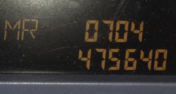

Добрые Люди помогите расшифровать ошибку на моем Mercedes Axor 1843LS 2005г VIN WDB9440322L005395. Горит желтым MR 0704 не могу понять что означает эта ошибка и где найти ее (облазил весь интернет). Еще машина троит, думаю связано с этой ошибкой.
здаётся мне что 0704 означает 704 км суточного пробега.
Нет это Ваш код.
MR 0704 - управляет авто мистер 0704.

Anatoli писал(а):здаётся мне что 0704 означает 704 км суточного пробега.
.Может быть.Когда включаю зажигание на бк горит ABS и TСO(они были у меня еще раньше).А вот когда завожу мотор то к ниженаписанным ошибкам появляется желтым MR т.е MR появляется только когда заводишь мотор.Я думаю действительно может быть и нет никакой ошибки а MR 0704 я сфотографировал когда перелистывал все системы NR,FR,TCO,ABS,OIL и.т.д.Когда нахожу раздел MR параметрах и листаю этот раздел вниз то пишет OK.Но все таки почему MR горит бк и как ее убрать и может из-за этого троит двс?Посоветуете что-нибудь плиз

мдяяя... это не номер ошибки у Вас горит, а номер софта блока MR... :)
а сдохшие секции иногда выбивают управляющие ключи в MR... переставляйте секции местами, если ошибки убегут на другой цилиндр вслед за секциями - вывод очевиден...
