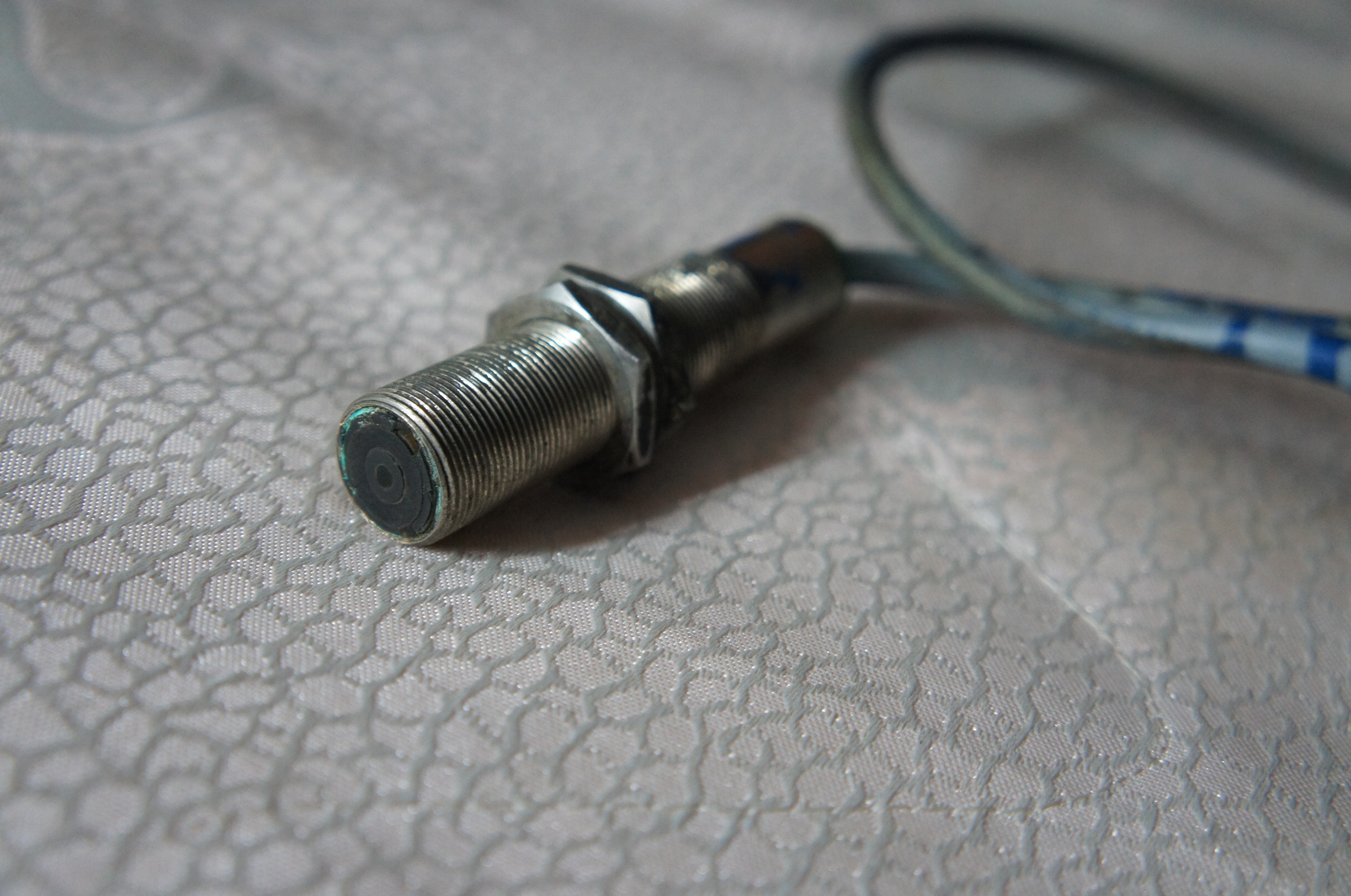

Всем привет, делаю КВР проводов данной старушке, и наткнулся на датчик.
Я такой вижу впервые.
Расположен правее от моста, на уровне флянца, смотрит по ходу движения горизонтально, подключение трех контактное.
На жгуте шильдик "BS" относится к управлению подвеской.
КТО ЧТО знает?
СПАСИБО!!!!!
а на лучевой реактивной тяге есть пластинка на хомуте, напротив датчика?

фото

Стоит в районе заднего моста, а скобы нет.
а схема есть?

Скоба должна быть. Это ограничитель подъема.

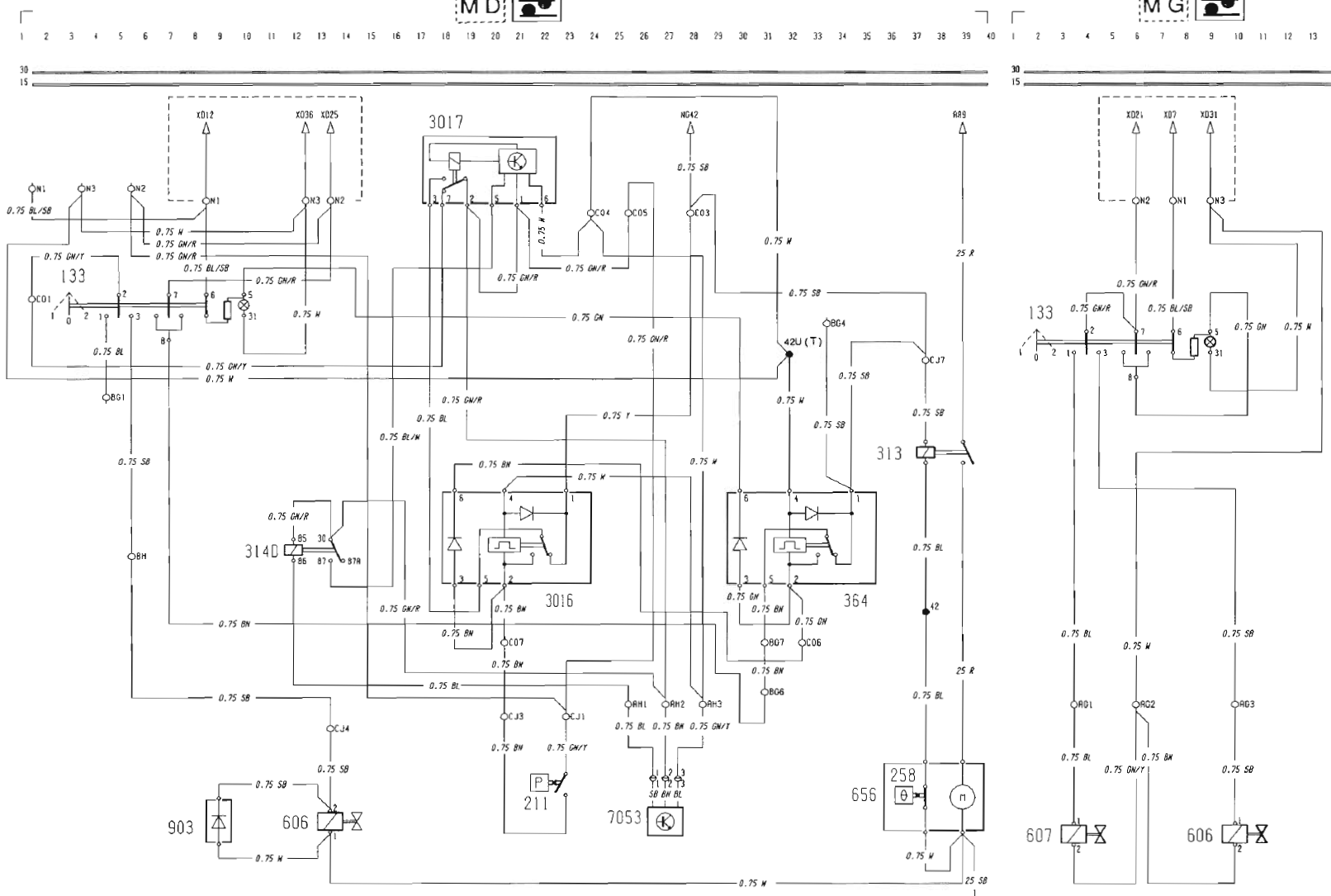

Anatoli писал(а):а схема есть?
Cхема есть, ток от Ф10, Я в принципи со всем разобрался, остался ентот датчик.
Если есть схема, Я был-бы счастлив :) увидив ее...
СПАСИБО!!!!!

Толик 23 писал(а):Скоба должна быть. Это ограничитель подъема.
Сколба металлическая? ее же можно самому изготовить?
Без нее есть опастность поднять авто выше нормы?
СПАСИБО!!!!!

Чем можно заменить оригинальный датчик?

Схему могу глянуть, на бумаге есть, соответствие минус 200, потому как есть чепыре варианта исполнения, ни один не соответствует, блиать.смело отключай, тока следи за высотой подъема. Там в торпедо стоит реле, коробок на проводофф 10, туда и приточен. Утром с пивом посмотрю, тока позвони часов в 10, отсканирую или сфоткаю.

Сейчас этот "феншуй" в магазинах радиодеталей есть в ассортименте.
MD MG.png (322.74 КБ) 13080 просмотров

Для безграмотного меня назовите какую деталь купить можно вместо оригинала.Там 3 провода к нему идут.
