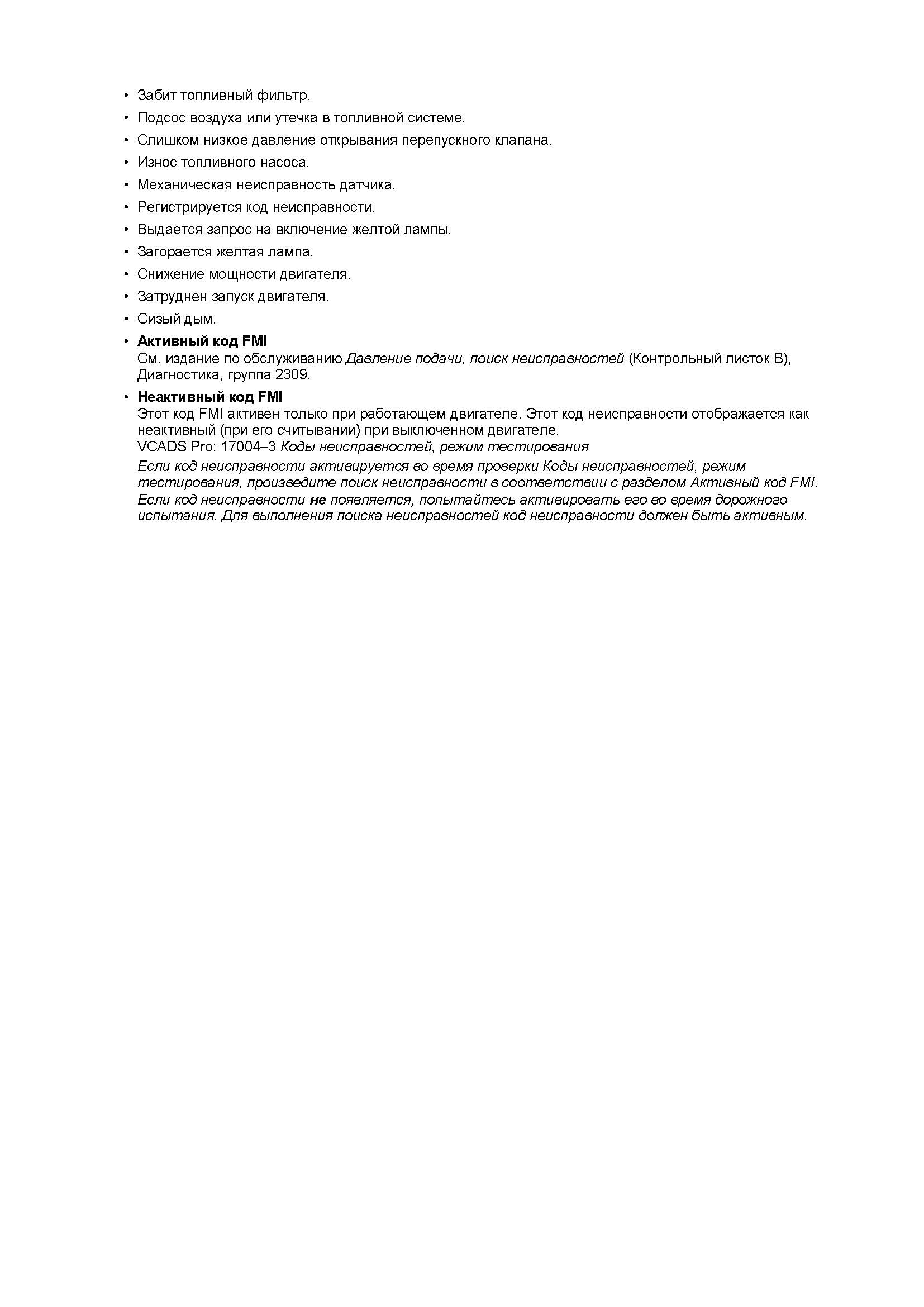

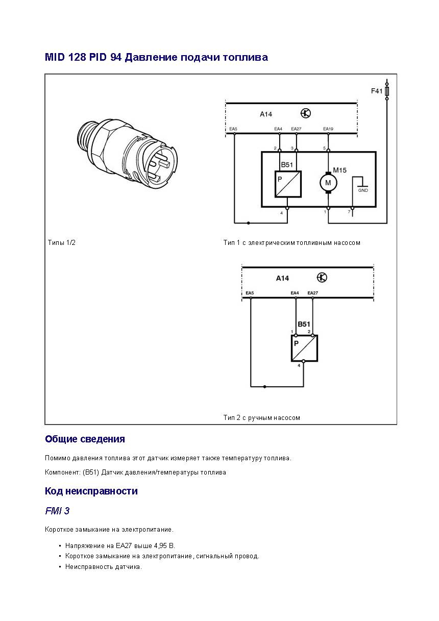

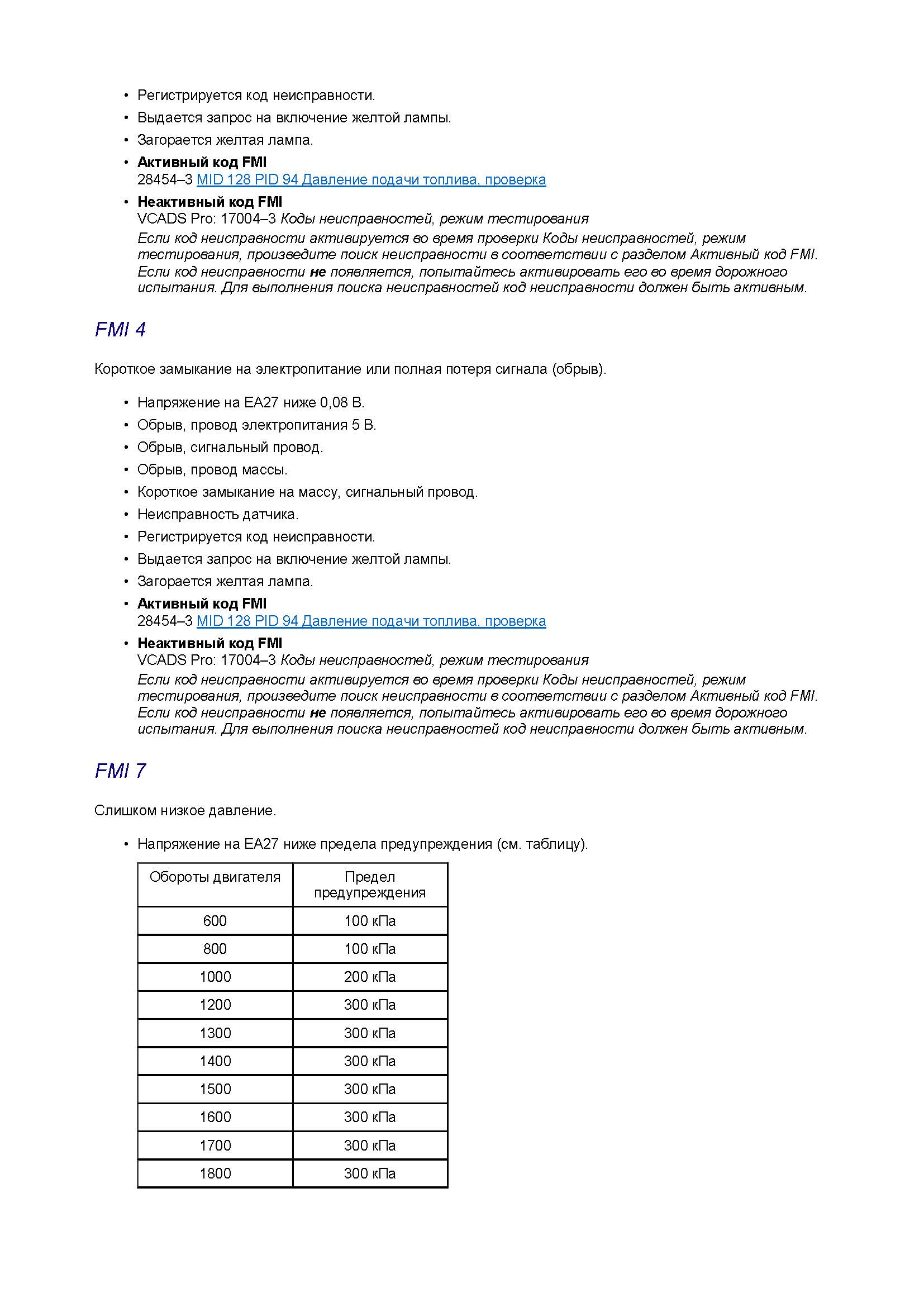

ошибки такие
pino
Сообщения: 539
Откуда: петрозаводск
Сообщение pino »
и дальше
pino
Сообщения: 539
Сообщение pino »
дальше
