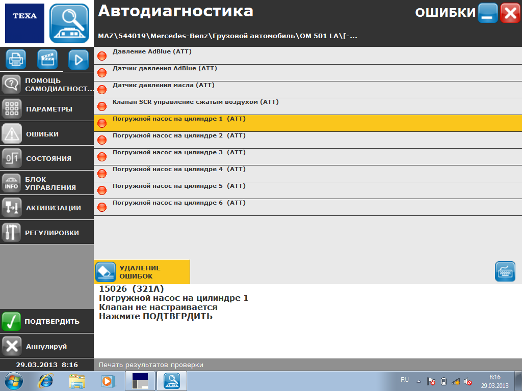

МАЗ 544019 двигатель Mercedes OM 501 LA - Ошибка по погружным насосам на все насосы, на оборотах ошибки по насосам могут становится не активными на все цилиндры или на несколько насосав, есть еще проблема когда двигатель работает опережение может меняться до -15гр. Когда двигатель прогревается то работает более не менее ровно. Была проблема с блокам , попала ADBLU, блок восстанавливали. Может что влиять так на работу двигателя кроме блока. Koldun не пинайте :!:
Я так понимаю насосные секции вне параметров корректировки.
Как вариант проверь давление топлива в низком. Если нормальное: то либо подкинуть другой блок, либо топливную систему на проверку (насосные секции и форсы).

Попробуй все же сначала блок подменить, есть большее подозрение что моча в голову сильнее стукнула.

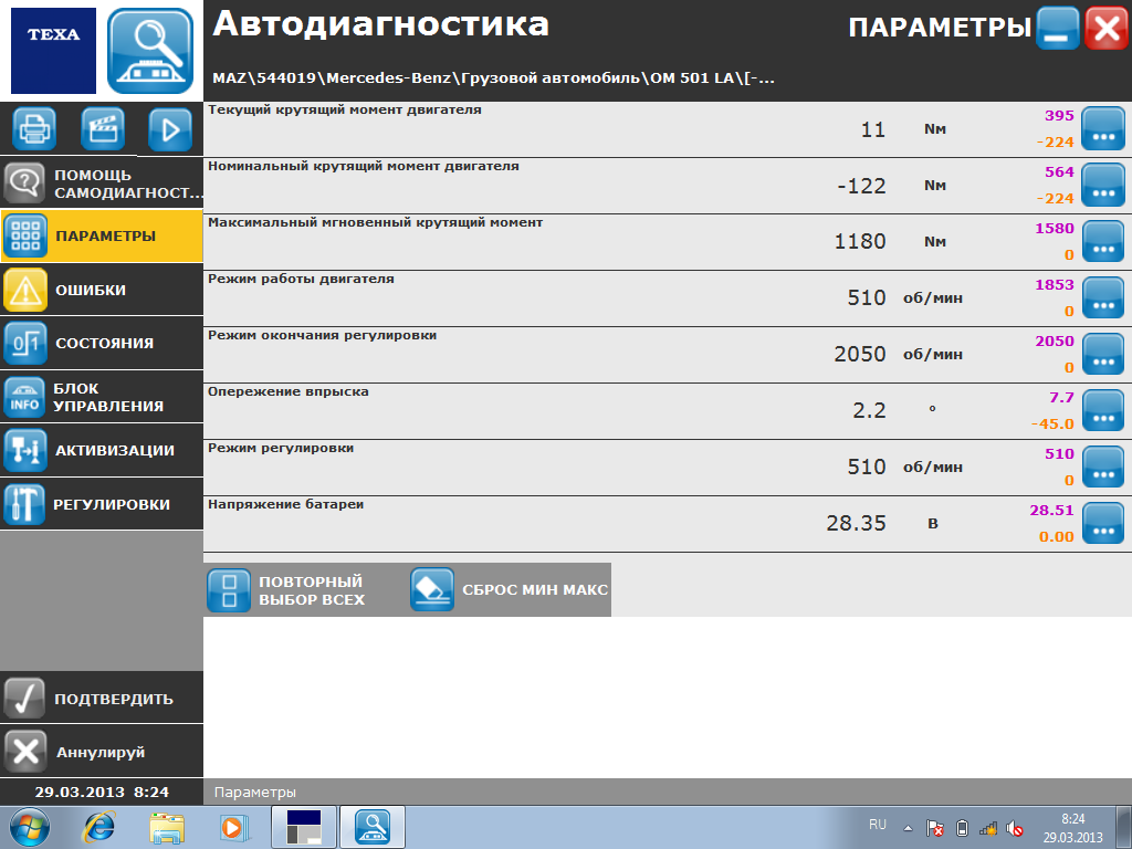

Майкл
Сообщения: 381
Откуда: Россия,Москва
Сообщение Майкл »
А кнопочку "ПАРАМЕТРЫ" нажмите. И скрин в студию.

dmitrybenz
Сообщения: 274
Откуда: тверь
Сообщение dmitrybenz »
интересно узнать в какой блок попала "моча" :?: и как!
Осмелюсь предположить что уммер датчик давления adblu. И протек по проводам. А пока дошло до ремонта то и MR напился...
Как то так.
Как то так.
+100
Давление проверю манометром, а в TEXA есть в параметр давление топлива а то я наверное упустил не внимательно посмотрел, продолжу в понедельник, Михаил а скрины параметров есть только такие. ВСЕМ СПАСИБО.
Датчика давления нет.
Майкл
Сообщения: 381
Сообщение Майкл »
А чего угол зажигания так гуляет?
В мотор не лазили?
Проверь метки и регулировку клапанов.
