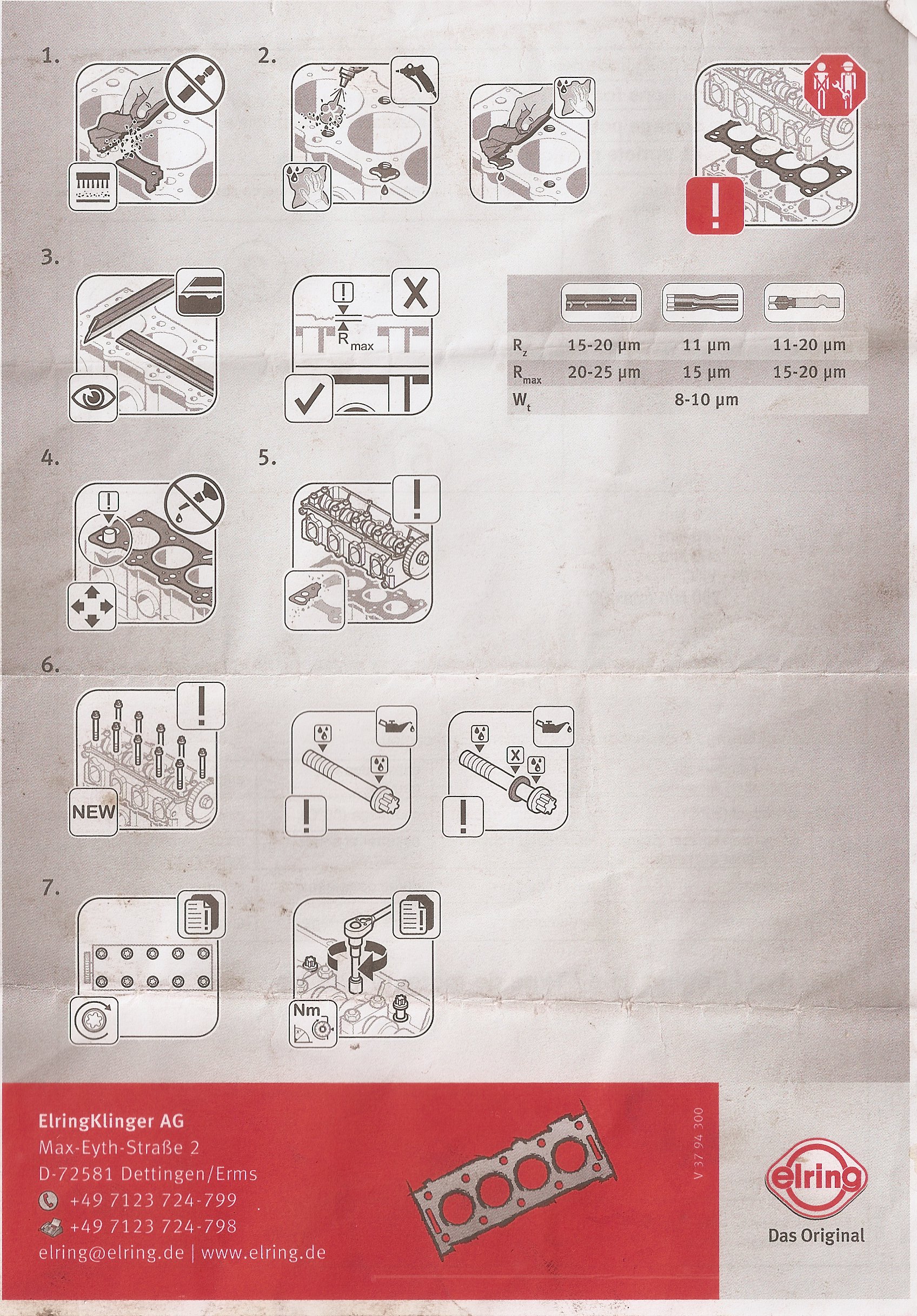

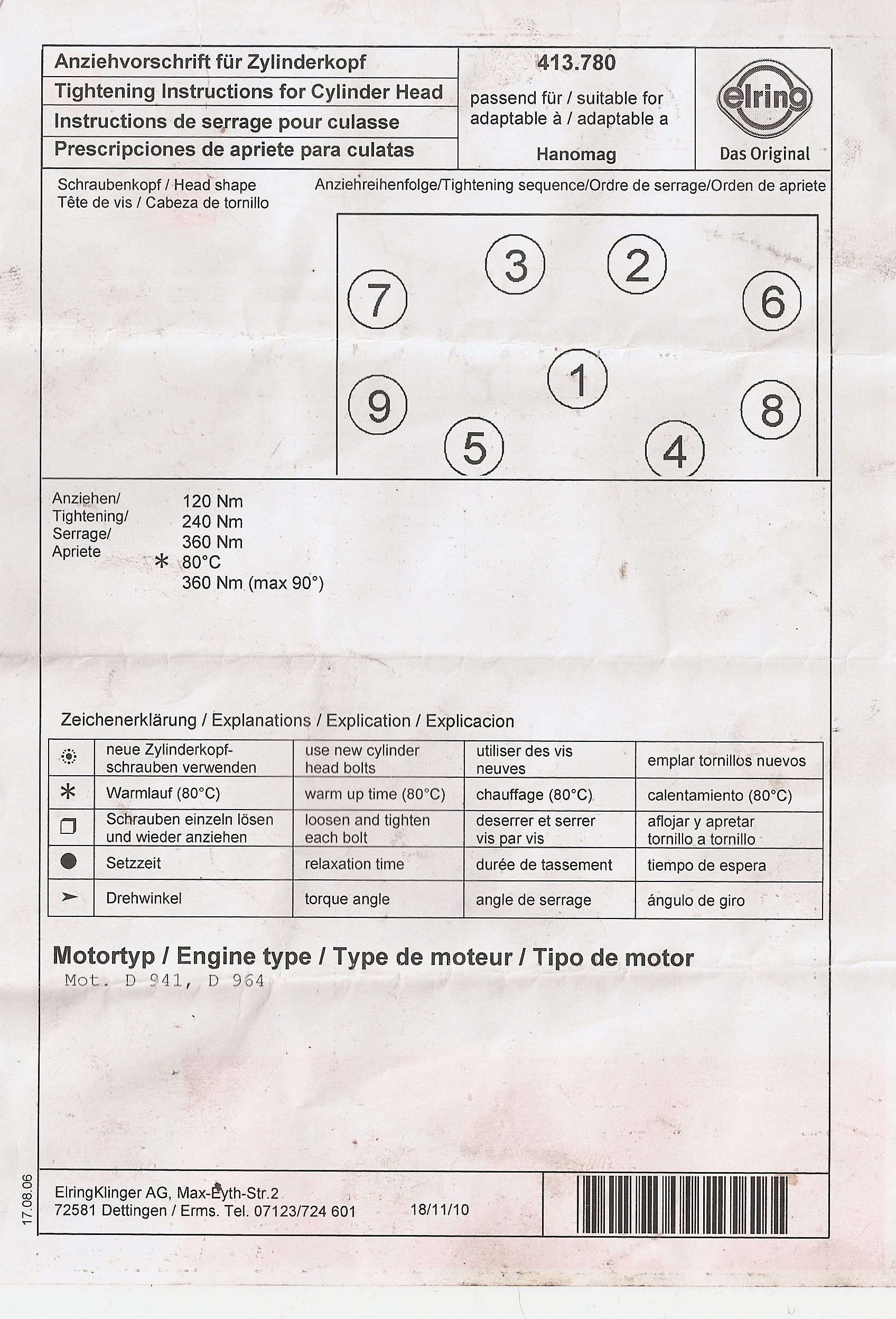

Кстати, это стремно ориентироваться на бумажку, которая идет с прокладкой
Щас з/части мастырят все кому не лень ))))
Все таки мануал от производителя надежнее будет ! (таки да koldun прав)

А теперь по делу моменты и порядок затяжег выложу вечером(мне не жалко)получил вместе с прокладками.

С новым годом! Обещал выложить моменты затяжки головок Hanomag-а!Вот попались в руки,может кому пригодится!
