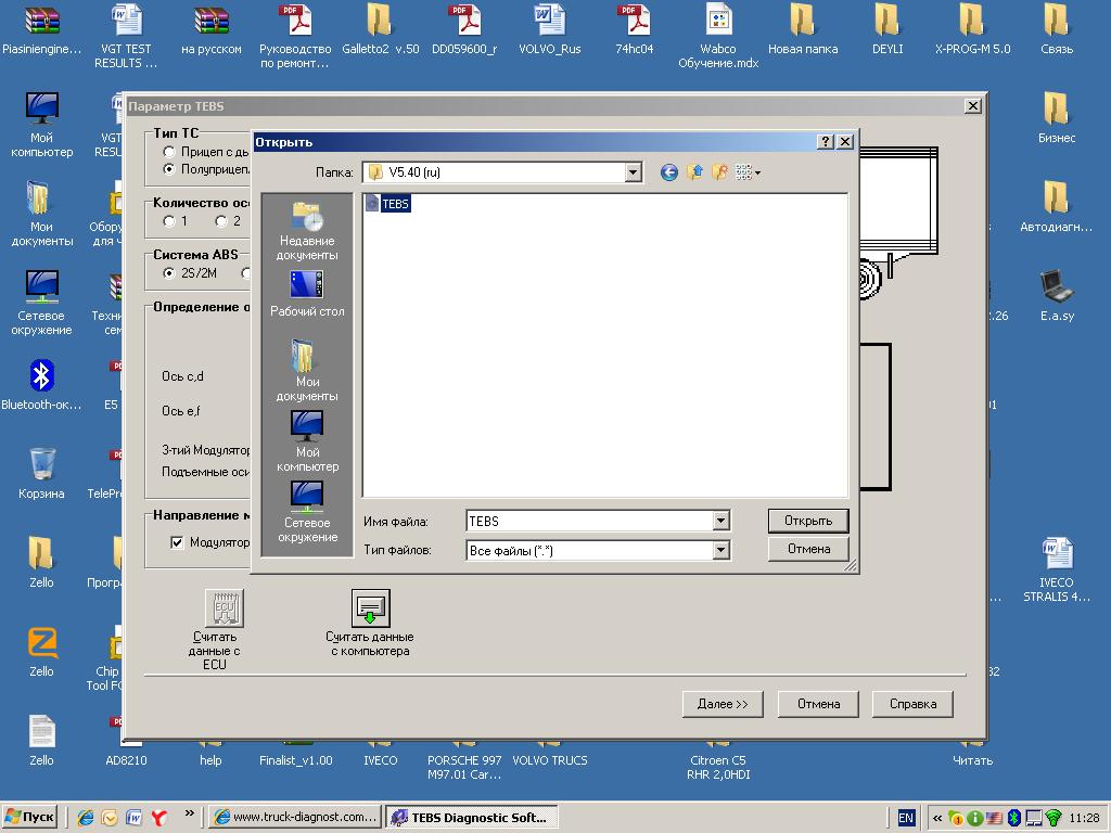

Странно, что не видеш? Внимательно посмотри.
TEBS D.JPG (97.89 КБ) 11369 просмотров

Майкл писал(а):Странно, что не видеш? Внимательно посмотри.
Я нашел такой файл но не могу открыть, пишет "Файл с параметрами содержит неправильную контрольную сумму.Выбранный файл загрузить нельзя"
Майкл
Сообщения: 381
Откуда: Россия,Москва
Сообщение Майкл »
Просто введи в эксплуатацию. Программа сама подскажет.
