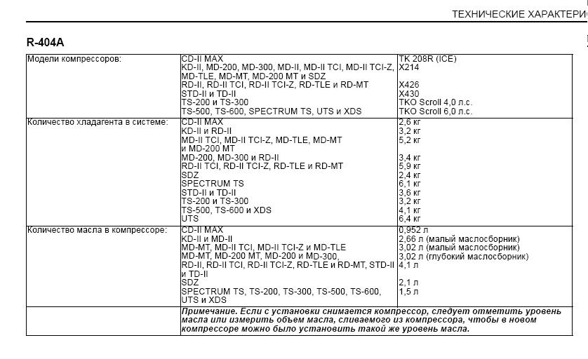

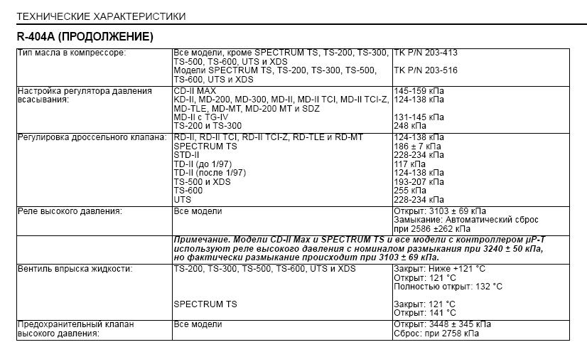

Ладно давайте подругому. Какое должно быть давление фриона на манометре нижнего давления рабочего Рефрежиратора?
Заввисит от температуры в будке, и используемого фриона. И работает установка в плюс или минус. Проверяется при работе в минус, В окошке на ресивере должен быть жидкий фрион. Если про давление то очень сильно зависит от температуры внутри будки(0-3 бара).
Если о обеме,то помнится была у меня БМВ Е34 так там под киллограм фреона влазило (на наклейке под капотом 950+-50) На счет давления низкой стороны,по анологии с другими холодильными установками от 2 атмосфер включение датчика (минимальное) До этого давления даже двигатель не заводится. Если фриона замного тоже будет плохо работать. Вам нужно откачать все содержимое установки в специальную заправку, взвесить его и сравнить с нужным обемом вашей установки (если есть таблица) .
Вот характеристики нескольких установок
