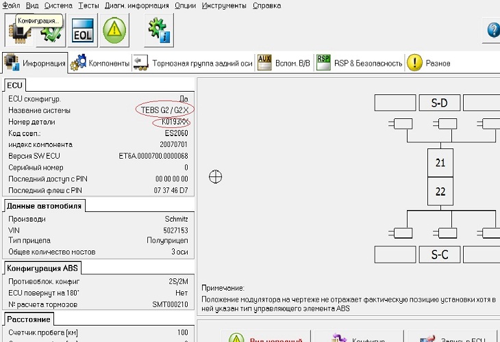

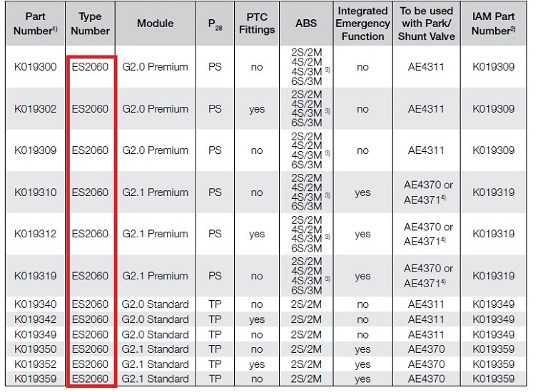

Как определить какой модуль приобрести... чето не могу разобраться..
кнорр 2060.jpg (100.43 КБ) 8694 просмотра
Re: MODUL ES2060
ES2060
Стакан
Сообщения: 518
Откуда: Чебоксары
Re: MODUL ES2060
Сообщение Стакан »
acckiy писал(а):ES2060
они как бы все ES2060
Re: MODUL ES2060
Тогда К0193ХХ.
Стакан
Сообщения: 518
Откуда: Чебоксары
Re: MODUL ES2060
Сообщение Стакан »
acckiy писал(а):Тогда К0193ХХ.
понял... ХХ
Re: MODUL ES2060
Бери тот что дешевле
