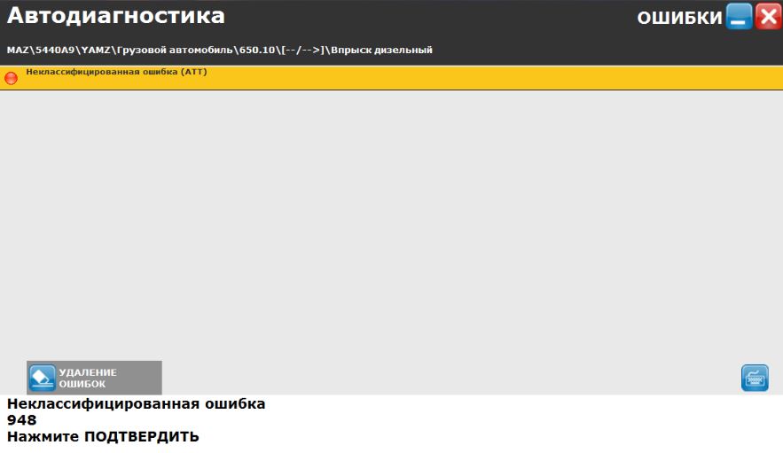

всем здрасти подскажите может кто сталкивался с такими ошибками по системе комон рэйл супер маза некласифицированная ошибка 948 и 2913 смотрели TEXA система BOSCH EDC 7 всем зарание спасибо

так в том то и дело что смотрели такой же супер он запускается все параметры сходятся ребята подскажите что делать?
