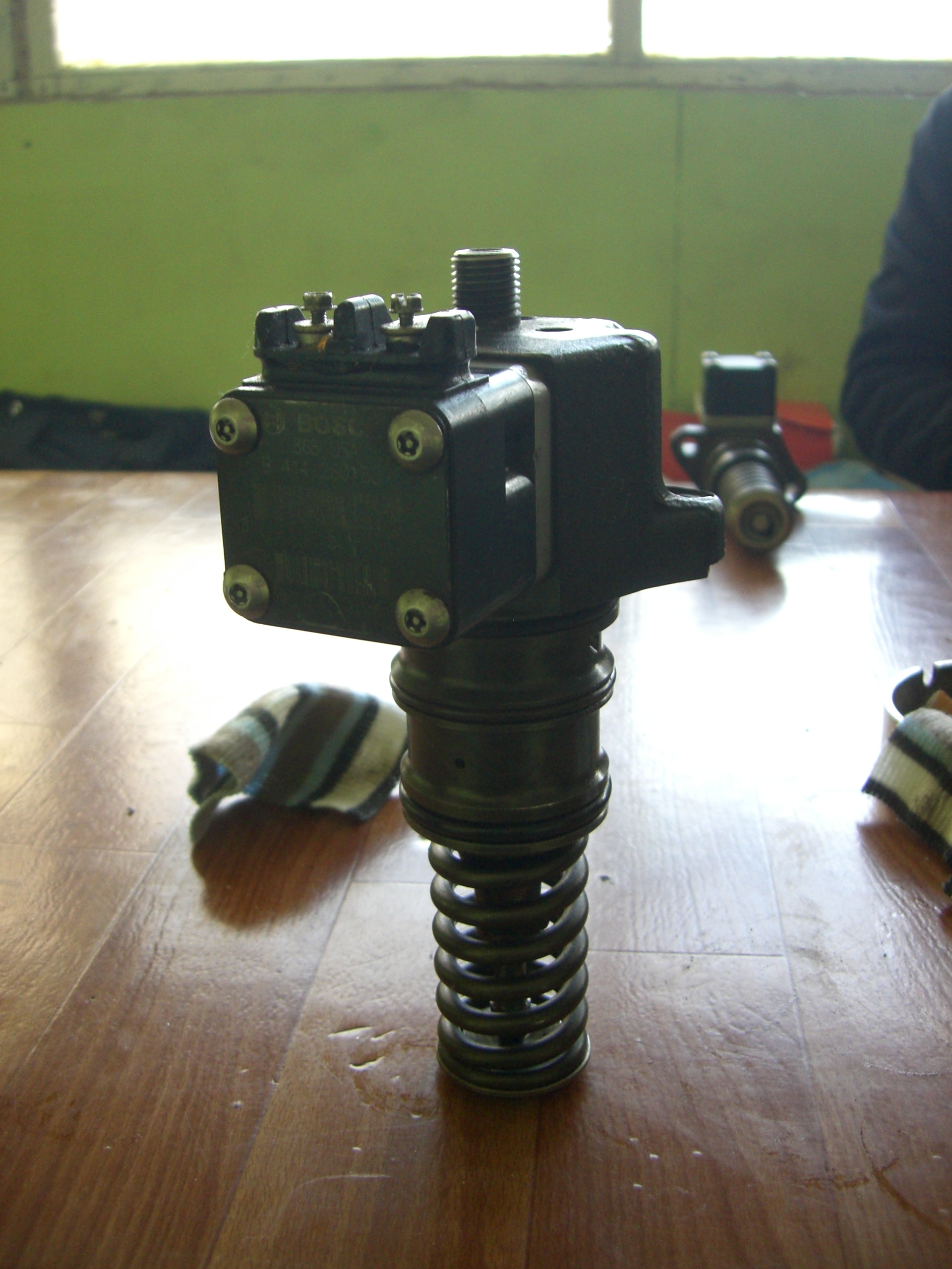

Всем Добрый день! Пришло время менять насос-форсунки. Стояли Bosch USA номер B 414 260 887, упрощенный номер 1445941. Фотки выложу. Запчасть с данным номером найти не удалось. Подобрали оригинал Германия 0 414 755 008 PLD1B100/520/24S160 DAF 1435558.Дорого) Вопрос заключается в следующем: возможно ли поставить следующие насос-форсунки 0 414 755 005 PLD1B100/520/24S180 DAF 1379110/ 1392052. Отличие только в последних цифрах S160 и S180? и что эти цифры значат?

тоесть то что нужно - дорого, а то что на халяву - не подходит.
Ищем PLD с номером 0 414 755 008 , ставим и катаемся . С номером 0 414 755 005 не от Вашей машины . :roll:
цитата;Пришло время менять насос-форсунки - уверены на все 100%?

DAF нормально ремонтируется
