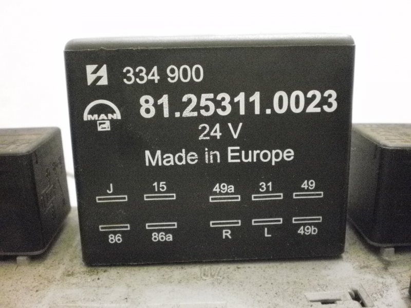

выгорела микросхема (по описанию умный ключ с защитой от кз)
названия не прочитать чем можно заменить?
в магазине пока нет такого реле
пойти в любой магазин и купить реле поворотов РС950 от любого КАМАЗа. Но сначала устранить проблему от которой родное реле померло.

А там проблема проста, проводке на повороты ...опа и/или стопарям, и ко всему этому предохранитель №20 стоит на 40 ампер. Так можно реле поворотов и мешками менять.

Откровенно говоря гумно это ваше РПП - 3.1 и на заборе тоже кое что написано про сверх умные ключи, а стоять там должно вот это:
и проводка должна быть исправна, что в таких манах большая редкость, как и исправные провода к габаритам.
