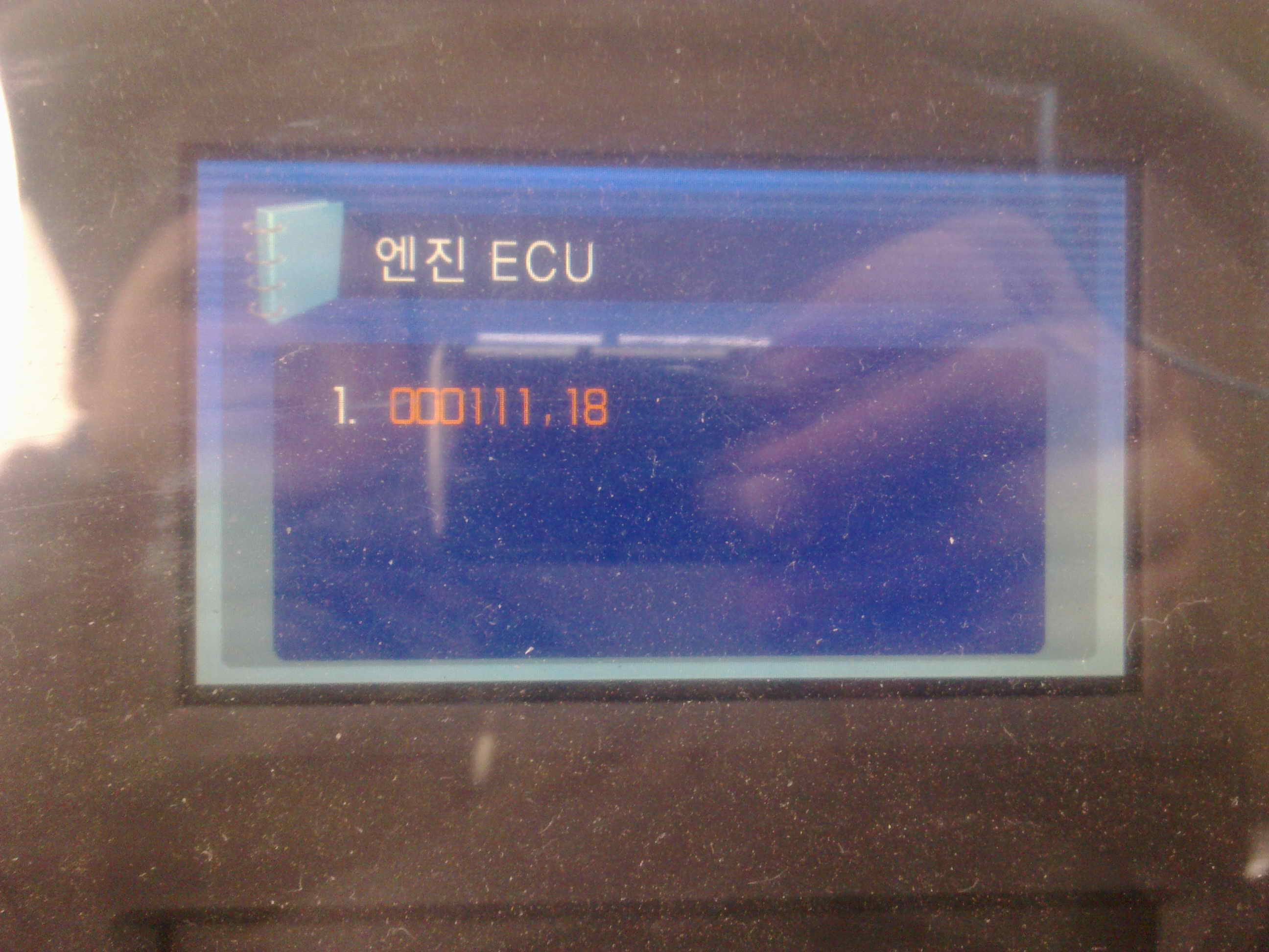

Приветствую всех...
Высветилась ошибка на дисплее 111,18 Что означает ???
Сделай диагностику нормальным прибором. А по блинкам и кодам вопрос отправь в корею или владик может помогут. На доосан раньше постом ошибки выложил. Спасибо ремонтникам с востока.

111- это смертный приговор для ECU, ошибка памяти или внутренняя неисправность.
Причины- прикурка, пропадание напруги вовремя диагностики, неудачная прошивка...
Ну и еще росольчику, если купишь новый блок то он пустой и его нужно прошивать.
машину не прикуривал и диагностику не делал вообще, и прошивку никто не менял.
Заводили в большой мороз, завелась хорошо а потом в дороги на скорости загорелась
Сделай нормальную диагностику. Мозг целее будет

да надо сделать...вопрос только в нашем городе сделает ее кто?
Ремонтников американских траков, строительной техники поищи рядом.

Ищи кто занимается VOLVO, Renault DXI и строительной конечно, проводками правда конектится нужно и программку http://rutracker.org/forum/viewtopic.php?t=3831962
там все на русском- при установке выбор языка...

а хотелось бы узнать а кто нибудь занимается через родной его порт OBD диагностикой?
Камни на свежих авто диагностируются через OBD, но круглый обычно висит рядом
