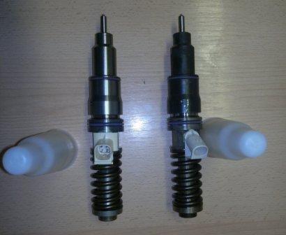

реставрация - ремонт форсунок и насосов тнвд,Common rail
Сообщение dizeluserviss »
Латвийская компания специализирующаяся на ремонте дизельных топливных систем SNE serviss профессионально производит ремонт форсунок,насос форсунок и насосов ТНВД и систем Common rail
http://www.dizeluserviss.lv
Реставрация
Реставрация
VOLVO FH12,FH13.jpg (29.21 КБ) 10491 просмотр
