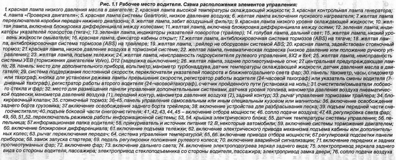

Блин на год не посмотрел,сорри в меня до 98 года тока есть книжка... у кого есть от 2000 ?

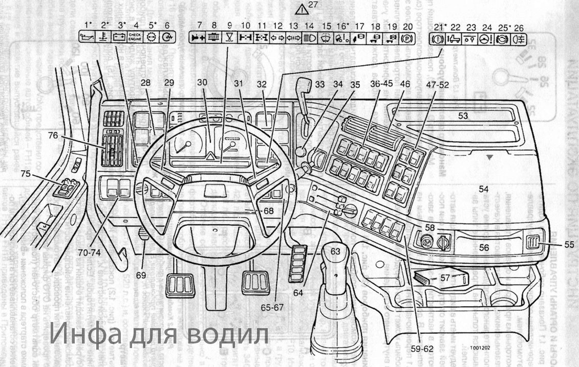

а как подписал граааамотно - ИНФА ДЛЯ ВОДИЛ
На вот, фраерок, лови :lol:
будет что внукам рассказать )))
