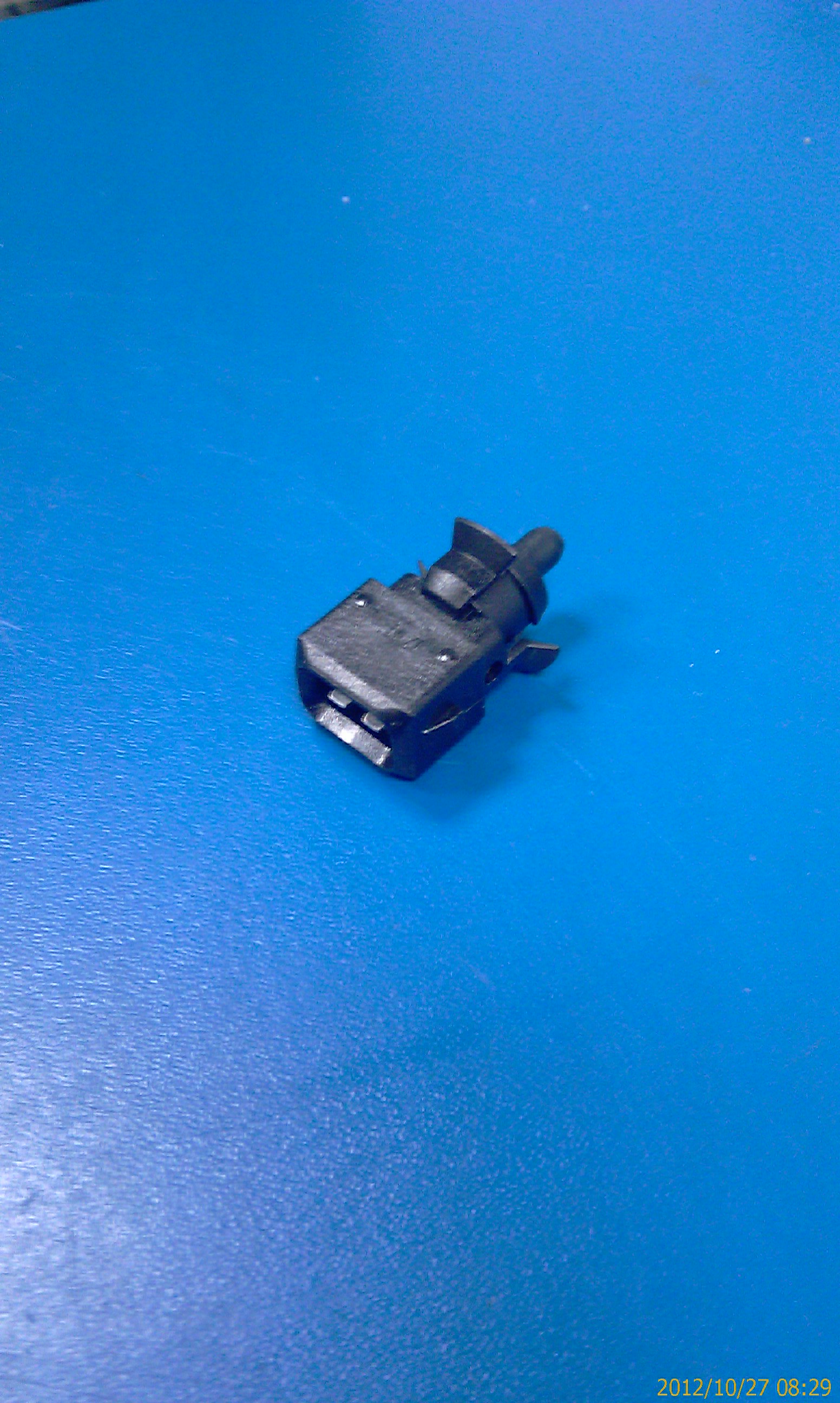

выглядит он вот так премиум 2002 год !!за бампером его нет!1я снимал сегодня бампер и там кроме проводки на фары и туманки нет ничего!!!!
Правый обтекатель посмотри. Где то там был.

за правым и левым обтекателем(углом кабины между облицовкой радиатора и дверью)нет датчика.проводка что идет в дверь там соеденяется на фишке и все :(

справа по ходу где соединяется проводка двери пасажира рядом возле разьема

ты прав .пришли мои еде две машин ына них под правым углом стоят а в этой нет !значит надо проложить!
