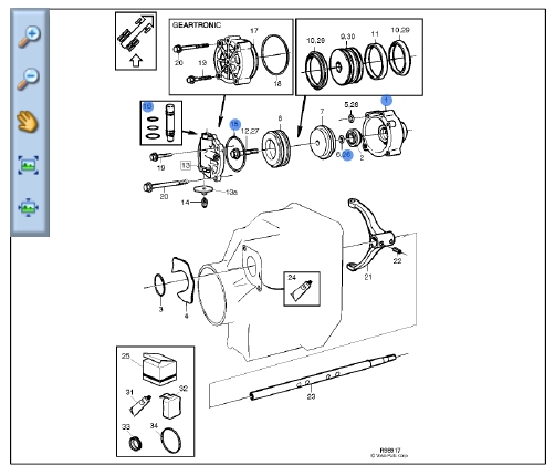

В итоге нашел не поленился. Правда название немного другое ну не суть важно.
Итак цилиндр разъединения была заменена прокладка по № 34 инв. номе 967343

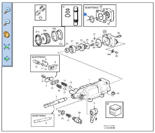

А вот на цилиндре диапазона уплотнение меняли без меня. Ну я думаю суть такая же.
Человеку начать с цилиндра разъединения а там посмотрит оно не оно. Тем более цена вопроса 30 руб 00 коп.
SR1700 SR1900.jpg (87.74 КБ) 6411 просмотров
Цилиндр диапазона
Цилиндр диапазона
R1700 R1900 SR1700 SR1900.jpg (82.49 КБ) 6415 просмотров
