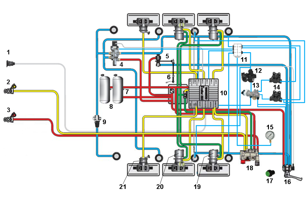

Система WABCO EBS-D
EBS стоит 4801020100 такого вида из мануала понял что если кабель не подключен все должно работать механическим путем, кабель EBS не подключаем, стоит кран быстрого растормаживания 9735000510, заменили на новый все равно не растормаживается, кран аварийного торможения стоит такого вида 9710029000 может ли он влиять на растормаживание ?? стоят энергоаккумуляторы.
Загнали сцепку в тепло прицеп растормозился выехали на улицу 10 минут пути и на прицепе задымили колодки, куда глядеть чего смотреть грешу на этот кран но он ли ?
стоит такая система тормозов Вабко
На картинке ТЕБС-Е! Вообще не понял к чему тут картинка. Первое,что нужно в вашем случае,это понять от чего начинает тормозить,либо это срабатует тормозная система,либо нехватает воздуха для растормаживания энергоакумуляторов. Проверьте при проблеме на контрольных точках давление там где оно должно быть не мение 6 бар. в тормозной рабочей камере остаточного давления не должно присудствовать при снятом ручнике....
