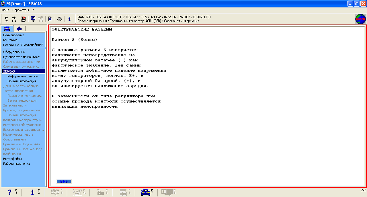

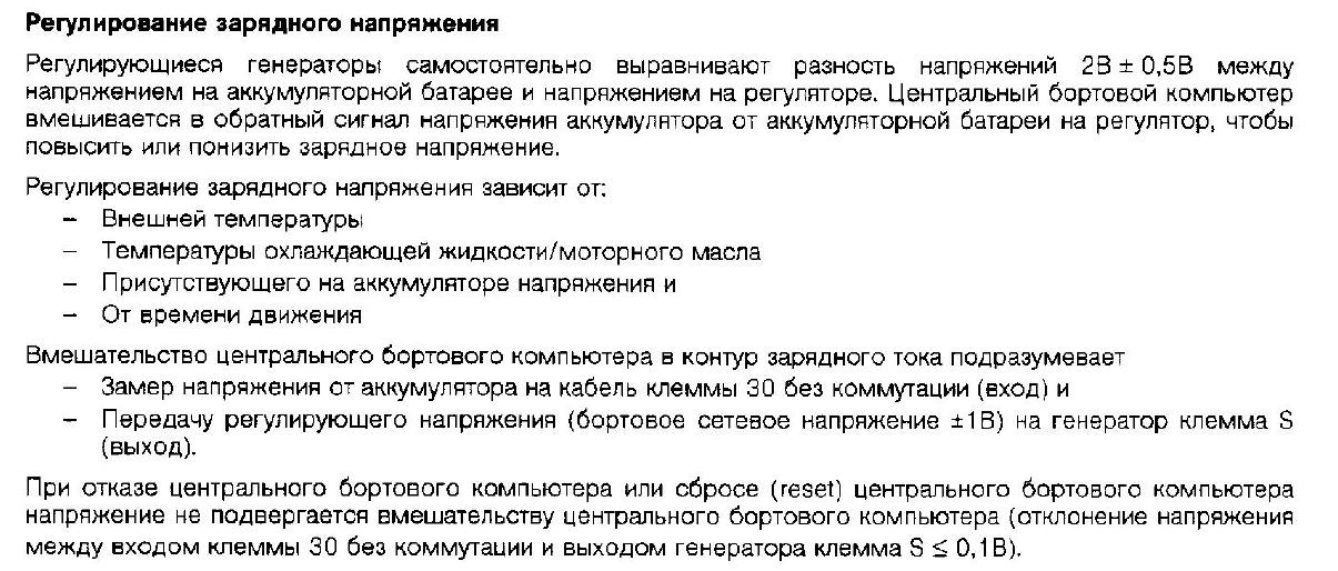

значение провода S
в ТГА сенсорный провод не мониторит напряжение на АКБ, он подключён к ЗБР, и последний регулирует напряжение исходя из потребностей.
Напишите сдесь, какая у вас плотность электролита и зарядный ток и напряжение при 1000 об\мин двигателя.

Anatoli писал(а):в ТГА сенсорный провод не мониторит напряжение на АКБ, он подключён к ЗБР, и последний регулирует напряжение исходя из потребностей.
Плотность электролита 1,26 немного ниже нормы,но допустимо, ток мерил клещами на плюсовой клемме АКБ= около 6 Ампер, напряжение при 1000 об/мин =28,5 В.
