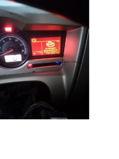

Здравствуйте.С чем связан данный символ на панели Renault Premium 2013 гв 430DXI(кто сталкивался)Машина перестала заводится.На ключ не реагирует ни как.Ошибки на втором фото.

nik.shkredoff писал(а):Здравствуйте.С чем связан данный символ на панели Renault Premium 2013 гв 430DXI(кто сталкивался)Машина перестала заводится.На ключ не реагирует ни как.Ошибки на втором фото.
Re: Renault Premium не заводится
Ошибки по иимобилайзеру.

Иммобилайзер програмно давно отключен.Неисправность нашел.Спасибо за внимание.
