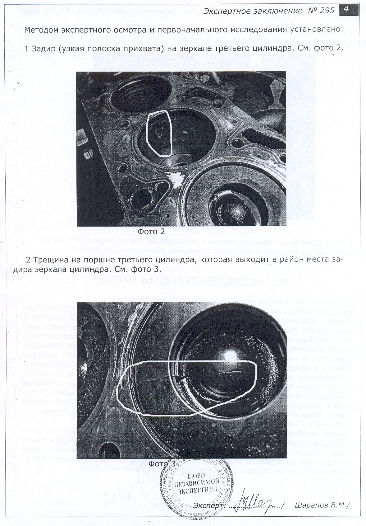

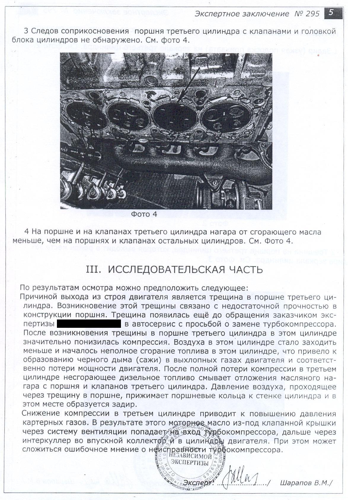

Человеку заменили турбокомпрессор, без промывания интеркулера от масла, результаты и экспертиза на фотографиях. Причем, официальный сервис утверждал, а именно там и был произведен "ремонт", что кулер в принципе не чистится. Peugeot повесилась бы, узнай он о таком экспертном заключение.

Превосходно. Тогда обьясните появление задира на стенке цилиндра? 50013037 Вы думаете он образовался за 3 минуты работы?50013037 писал(а):Прочтите внимательно возможные причины повреждения.
Двигатель до ремонта НЕ ТРОИЛ.
А еще отсутствие кусочка поршня (поршень из мягкого материала и при гидроударе не крошиться, а просто раскалывается)

Читаю я данную экспертизу и удивляюсь, за что взяли деньги... Вычитал только 2 позиции в поршне трещина,клапана не встретились с поршнем=всё
Заказчик брызжит слюной=мне сломали хорошую машину, станция говорит не надо на нас вешать своё ведро, а принцип "кто последний тот и папа нам не нравится" ответим только за свои косяки.
Станция и заказчик экспертизы заинтересованы в истине, и готовы оплатить, так почему эту истину хотябы не попытаться узнать.
1.Где проверка форсунки?может она льёт в полный рост,вот и ответ на все вопросы.
2.Где проверка уровня поршня,вообще то при гидро ударе шатун очень часто гнётся.
3.Где снятие и осмотр поршя и зазоров колец+трещину бы глянуть...Откуда след на цилиндре?
4.Масло не плохо бы глянуть на наличие соляры...

Полностью согласен с baburs. Для меня, вопрос этой темы - в качестве проведенной экспертизы. Я не выгораживаю не клиента, не обвиняю сервис. Что-бы доказать клиенту что дефект поршня был до ремонта, достаточно было сделать экспертизу масла на наличие в нем солярки, и снять, и осмотреть поршень. Но наш "чудо-эксперт" сделал вердикт о НЕДОСТАТОЧНОЙ ПРОЧНОСТИ ПОРШНЯ без демонтажа, без экспертизы масла, извините - это бред, а не экспертиза.
