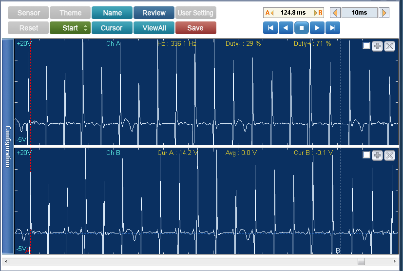

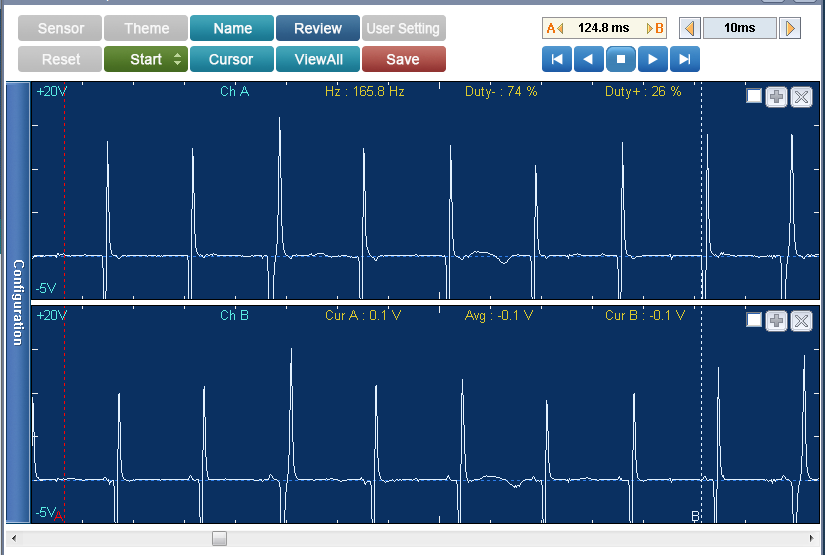

Подключил осцил ( во вложенных файлах)
Интересная вещь - на хх оба датчика показывают прям как с картинки Манвис )))) При увелечении оборотов - возрастает частота импульсов (так и должно быть) НО возрастает амплитуда импульсов - а вот так не должно быть (судя опять же по манвис).
И где-то на 1500 оборотов (второй рисунок) оба датчика выдают больше 20В - видимо блок и регистрирует замыкание на + и соответственно глушит двигатель.

- TGA датчики оборотов маховика(хх).png (51.21 КБ) 6920 просмотров
- TGA датчики оборотов маховика.png (51.83 КБ) 6920 просмотров

амплитуда сигнала зависит и от скорости изменения сигнала и от расстояния до маховика. Так что рост амплитуды сигнала при увеличении скорости вращения - это как-разтаки нормально. Это очень хорошо что Вы сняли осциллограммы. Посмотрите на них внимательно и обратите внимание. Между импульсами должны быть относительно прямолинейные участки, а у Вас между некоторыми из импульсов прослеживается импульс с малой амплитудой, а при увеличении частоты вращения их амплидуда тоже возрастает и вполне возможно (что и логично) при 1500 об/мин, их амплитуда достигает такой величины, что блок управления принимает их за импульсы от отверстий в маховике, а это и приводит к сбою в управлении. Смотрите состояние маховика (по осциллограмме видно, что оно не впорядке). Ошибки соответствуют вышеизложенной версии:

Еще раз внимательно посмотрел Манвис - действительно амплитуда возрастает, НО на 1200 оборотов пик до 12В, а у меня на 1200 - уже 20 В. С малым всплеском понятно - зуб какой-то поврежден (может и не один), но разве поврежденный зуб может давать резонанс ???Алексей 76 писал(а): амплитуда сигнала зависит и от скорости изменения сигнала и от расстояния до маховика. ....Между импульсами должны быть относительно прямолинейные участки, а у Вас между некоторыми из импульсов прослеживается импульс с малой амплитудой, а при увеличении частоты вращения их амплидуда тоже возрастает и вполне возможно (что и логично) при 1500 об/мин, их амплитуда достигает такой величины, что блок управления принимает их за импульсы от отверстий в маховике, а это и приводит к сбою в управлении. Смотрите состояние маховика (по осциллограмме видно, что оно не впорядке).
И кстати амплитуда этого всплеска не возрастает - верхний рисунок - 1500 оборотов - в этот момент она уже глохнет.

Я а ж испугался, что мановский мануал отрицает законы электродинамики (в смысле роста амплитуды. На бензиновых моторах с таких датчиков и 100 вольт снимается. И если нарушается экранировка проводки с датчика, то машина сходит с ума)
Если проблема возникла после ремонта мотора, то проблема в физической целостности маховика. Об этом уже писали и об этом намекает разница в амплитуде импульсов и добавочные импульсы между основными.
Попробуй отключить один из датчиков вращения - по очереди и будут ли при этом обороты подниматься выше

Датчики я сразу стал отключать по очереди - с основным работа не меняется, с дополнительным двиг не запускается.
Менял их местами - блок сука умный - перемену мест видит ))) Глохнет на тех же оборотах.
Маховик просмотрели еще раз - есть скол одного зуба. Маховик клиент себе заказал - но меня все равно терзают смутные сомнения ))))

На маховике был скол одного зуба - поменяли - все ОК
Зря снимал осциллограмму - вопросов только прибавилось )))
Непонятно - по всей длине все всплески на одинаковом расстоянии. По идее на сколотом зубе должен быть разрыв между пиками напряжения.
