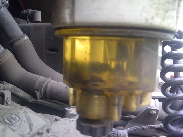

Не хочу втягиваться в ненаучную дискуссию (по поводу составляющих), но для меня факты в следующем:
1. при длительном хранении топливо меняет свои свойства (окисляется или разлагается или еще, что с ним происходит - лучше оставить на откуп профессионалам в данном вопросе).
2. Наличие биодизеля в дизельном топливе убивает топливную систему высокого давления, а также "сжирает" пластиковые баки, не приспособленные для данного топлива( вот тут возможно и присутствует злостные бактерии :mrgreen:.
3. Топливо очень плохое на заправках, а иногда топливом это можно назвать условно.
Существуют разные мифы, как например о пользе масла в топливе, якобы топливо сухое, необходима смазка для элементов топливной...водители добавляют и говорят, что троит меньше...:shock:
Сомневаюсь в пользе масла(в частности для систем Common Rail)- распылители в перегреве, масло будет догорать не выпускных клапанах и лопастях турбины?! Скорее да. В общем - вред очевиден, а временная польза в отдельных случаях неисправной топливной сомнителен.
Тема интересна в том смысле, что тема сервисных процедур, мифов с этим связанных и обмена мнениями специалистов актуальна.
Например когда менять фильтра, ...- по регламенту? ставим оригинал или что попроще? Как помыть "правильно" бак, топливную магистраль и мыть-ли вообще и чем?, перегородки в баке начали подрываться, что делаем? не обращаем внимание? не можем обнаружить? ремонтируем? меняем бак? какие критерии для принятия решений?...
Есть конструктивные мнения?
по поводу "головастиков":

то что на фото просто куевая соляра алюс руковицы водил плюс мерные палки плюс тупизм водил и жадность хозяев
