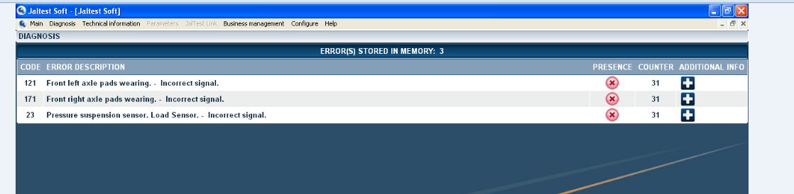

Здравствуйте!Вопрос такой.После сканирования SCANIA R114, программа показла :Неккоректный сигнал на передней оси обоих датчиков считывания колодок,процент износа тоже прочерк. Подскажите с чего начать ремонт?

пользовался jaltest ,передний мост усранены ошибки,были обрывы проводов.осталось одна.

Там система КНОР которая не "любит" зазоров в датчиках так что либо побей до конца либо снимай колеса... тебе об этом jal и говорит.
Про какие зазоры речь? ясно ведь написано,что сигнал некоректный с датчиков толщины накладки! Меняйте датчики и будет счастье!

всем спасибо,проблема устранена!тема закрыта!
