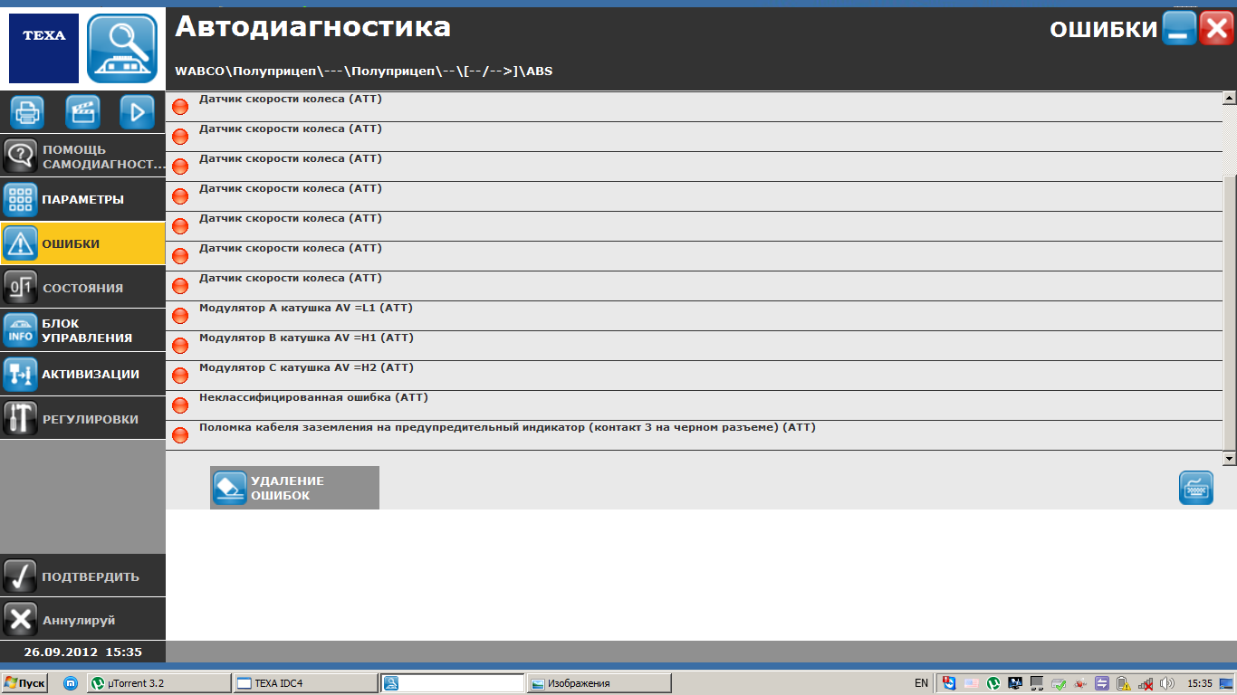

Вчера диагностировал цистерну (ABS Wabco Vario C2 version ECU), висит куча активных ошибок.
Пробовали подключали рабочие датчики, ошибки не пропадали.
Я в диагностики ночевок, я предполагаю что проблема в самом блоке??

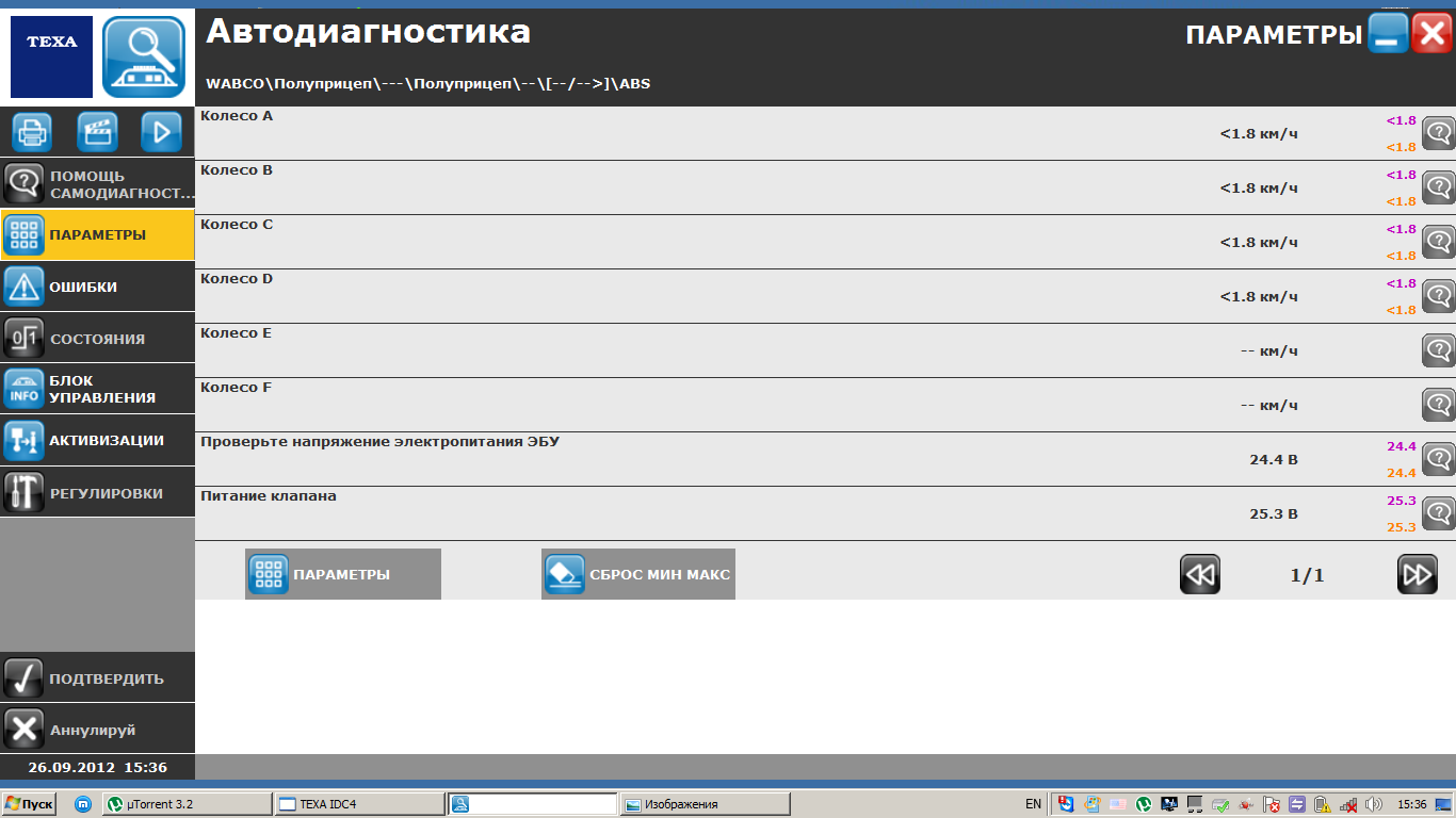

Проверяй выход с тягача и до самого блока.
Проблема может крыться в голове и проводе ABS.
Распиновка розетки ABS
1 и 2 +24 вольта
3 и 4 масса
5 выход контральной лампы

Все так и есть, на 1 и 2 контакте +24, 3 и 4 масса
Вот только не понятно почему столько ошибок по датчикам колес, 10 ошибок хотя датчика только 4?
помню был тонар полуприцеп, тоже с WABCO, у него было 3 ошибки по датчикам, заменили проводку(был обрыв) - ошибки потухли...

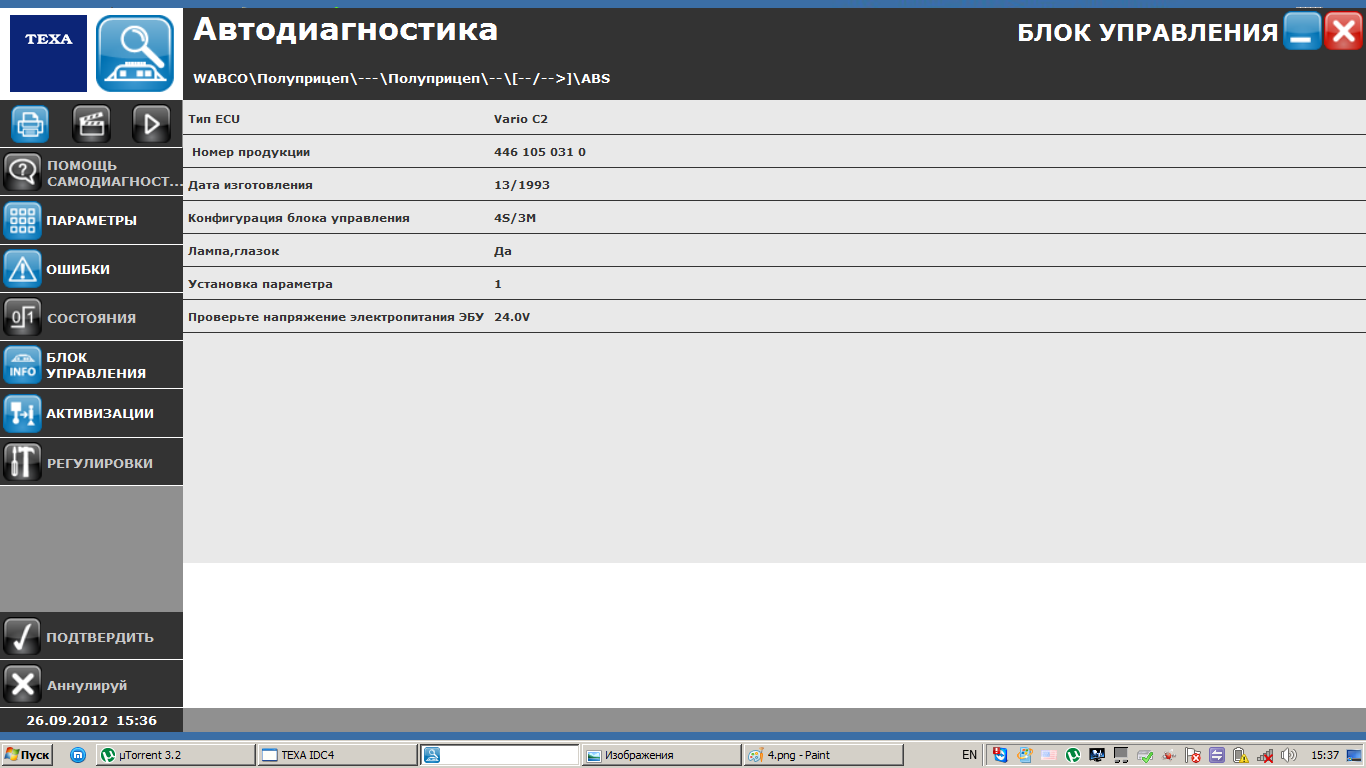

Я абсолютно согласен с началом поста: поменять блок. Ремонтировать этот может выйти себе дороже, разве что в целях практики. Дата изготовления 93 год - почти 20 лет в строю, дайте ему уже отдохнуть.

Проверять питание надо под нагрузкой. Если проводка исправна и не коротит замена блока 100%
Graf33rus
Сообщения: 6
Зарегистрирован: Ср авг 22, 2012 3:33 pm
Откуда: Владимир
Сообщение Graf33rus »
Майкл писал(а):Проверять питание надо под нагрузкой. Если проводка исправна и не коротит замена блока 100%
Т.е. отсоединить блок и подключить какую ни будь мощную нагрузку?
Майкл
Сообщения: 381
Откуда: Россия,Москва
Сообщение Майкл »
Да.

]Вчера диагностировал цистерну(Wabco Vario C2 version ECU), висит куча активных ошибок.
Я в диагностики ночевок, я предполагаю что проблема в самомблоке?

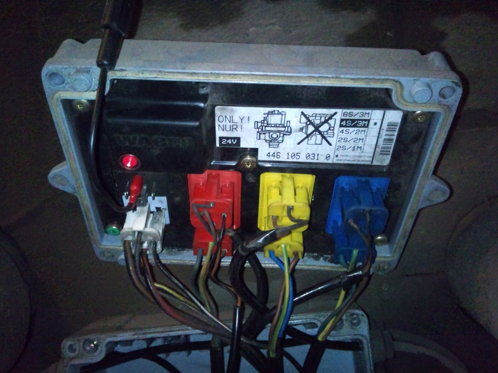

Все дело в том что с данного блока ошибки можно удалить только компакт тестом от WABCO но он уже устарел .Я как-то давно подключался к нему прогаммой WABCO ABS (какой не помню) и он писал что ошибки не определены а их тоже было много. А ремонт таков проверка питания проверка всех датчиков и кабелей к ним проверка клапанов и так же кабелей к ним после этого катимся набираем 7 км/ч и лампа неисправности гаснет если все ОК. А этот блок по живучести еще всем даст фору если вода внутрь не попала.
К такому блоку с TEXA даже нечего подходить! Тестер в руки, два клапана, в каждом два солиноида по 15 ом, потом проверяем сопротивление датчиков, после если все в норме, то поднимаем по очереди колеса и и крутим, тестером замеряем напряжение (если хорошо крутить доходит до 2х вольт). Вы когда раскрутили блок, наверное заметили бумажку с блин кодами? Если её до вас изяли, то по номеру блока можно найти расшифровку и как считовать блинкоды данного блока. Он даже параметрируется и вводится в эксплутацию с помощью "занлушки" которая тоже должна быть в блоке. Рас переводил блок с 4-х датчиков на 2 и наоборот.....

syava +100 . у меня когда открутил крышку блока еще и схема была я ее скопировал для истории :D
