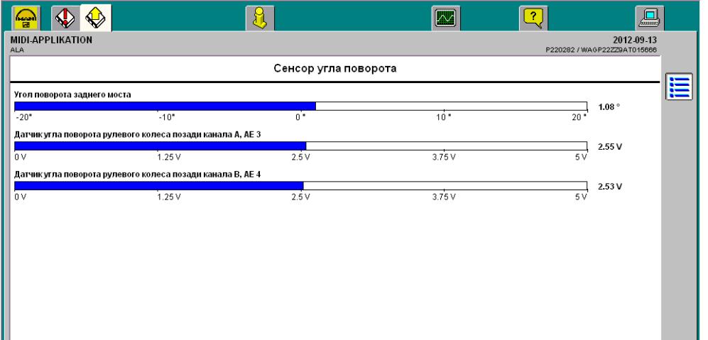

Автобус Neoplan система ALA (AHLA) задний подруливающий мост, колеса постоянно в прямолинейном положении (не подруливают). Активных
ошибок в блоке управления нет и по другим блокам тоже. Параметры в норме, за исключением того, что положение моста (подруливающего) видит как 1 градус. Калибровка датчика положения подруливающего моста не помогла.
Кто сталкивался с этой системой, помогите разобраться в чем дело.

Neoplan 2216/3 SHDL (вроде Tourliner), Vin: WAGP22ZZ9AT015666, 2010 год выпуска
.JPG
.JPG (47.78 КБ) 28437 просмотров

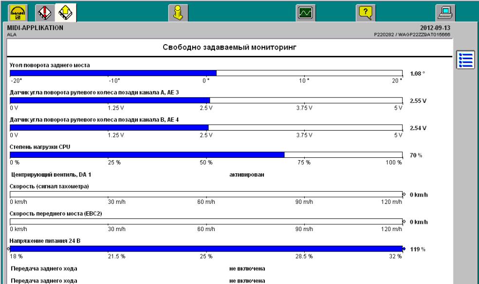

еще
.JPG
.JPG (39.8 КБ) 28436 просмотров

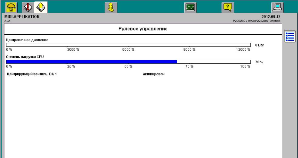

волностью
.JPG
.JPG (80.52 КБ) 28435 просмотров

Забыл написать. Она у тебя уже включена, аварийная блокировка.

Нет там гидравлической части (ALA), управление воздухом. Стоит клапан подачи воздуха на энергоаккумуляторы. Последние схожи с энергоаккумуляторами тормозной системы. Автобус давно уехал. Планируют заехать в Москву. Из последних сведений от этой компании, владельца автобуса (интересуюсь состоянием автобуса) вывесили автобус отсоединили тягу крепления ось-рама, перемещение поворотной оси только в одну сторону. Аварийная блокировка была не включена на момент диагностики.

Сообщение crashtruckkz »
Причину нашли: заклиненные энергоаккумуляторы, шкворни. Слесари самой организации, кому принадлежит автобус, перебрали энергоаккумуляторы и шкворни. Ось начала двигаться. Всем спасибо за участие.
