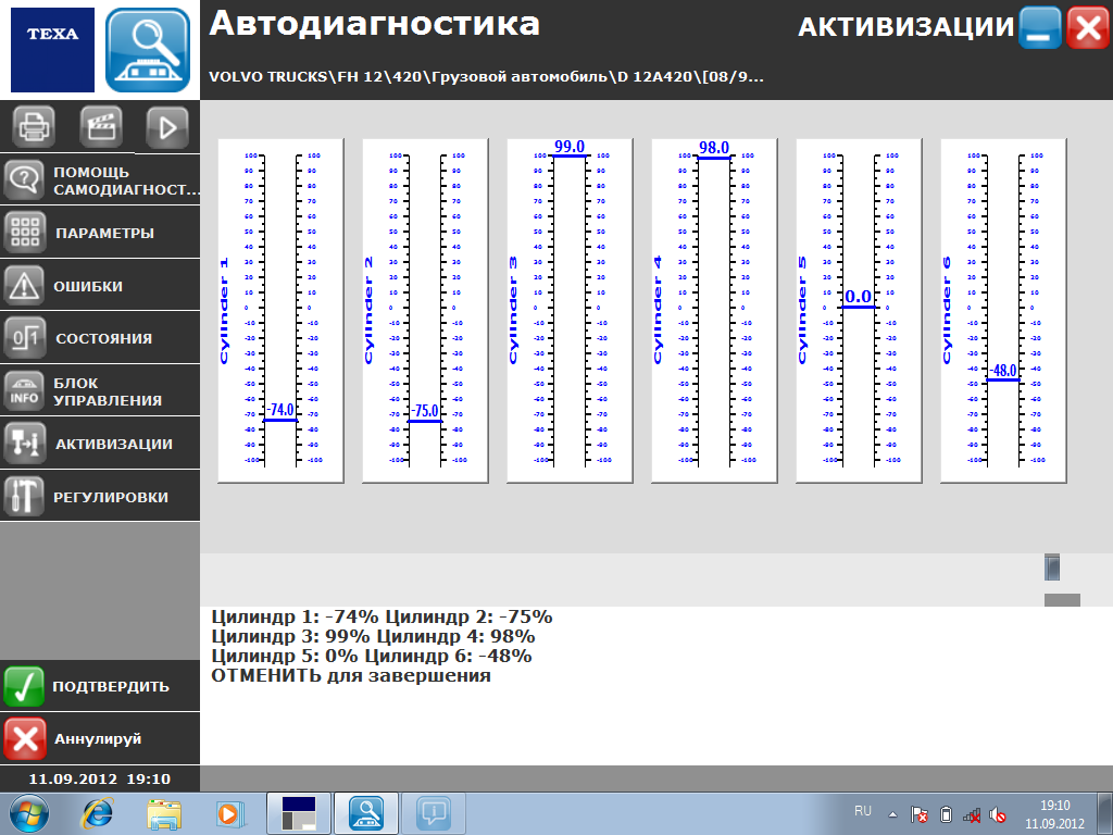

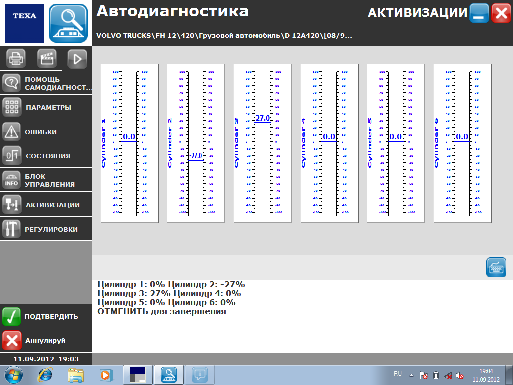

Volvo FH12 D12A 420 96г подскажете по балансировке. По второму скрину видно что цилиндр 1,2,6 с минусовым значением насколько я понимаю они переливают и блок уменьшает подачу, а на 3,4 с положительным и вышли за максимально значения регулировки. Как я понимаю что форсы в ремонт? Какое давление топливо должно быть от 3 до 3,5 как оно влияет на балансировку? Как влияет подсос воздуха? А если один цилиндр перестаёт работать, как влияет на значения балансировки других цилиндров? Если кому не трудно объясните или подскажите ссылочку с инфой о балансировке цилиндров?

после 1 минуты работы
Sasha_p_2008
Сообщения: 133
Откуда: Беларусь,
Сообщение Sasha_p_2008 »
после 7 минут

скрин

Проверь компрессию в этих цилиндрах (3, 4), если нормальная, то форсунки скорее всего придется менять (ремонтировать).

Делал тест компрессии все цилиндры практически с одинаковыми значениями все на максимуме, насколько правдоподобен этот тест.

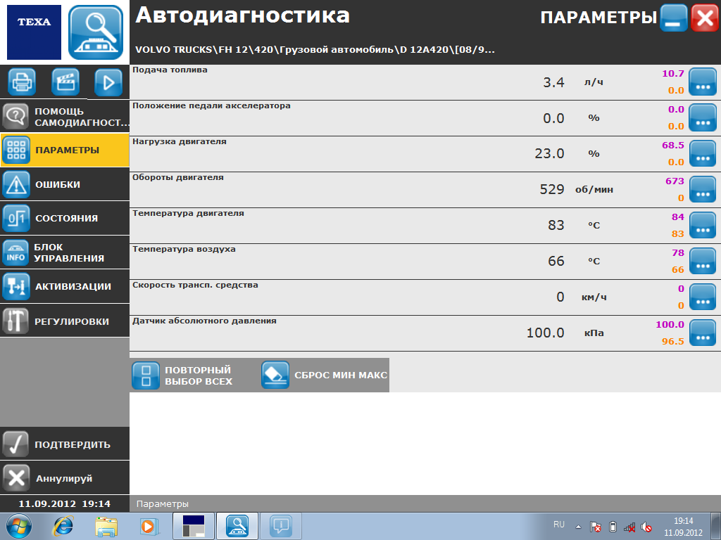

проверь давление в контуре "низкого давления". (при 1,5 бара уже такая картина наблюдалась даже после ремонта форс)

Согласен, из-за малого давления топлива тоже всякие чудеса в тесте бывают..
Ну т.к. на этом движке нету датчика давления топлива, придется мех. манометром измерить. Если 2 бара на ХХ есть - пойдет.
А если так, то все же форсы на стенд, ну или под замену (ремонт и т.д.)...

stml
Сообщения: 18
Зарегистрирован: Пт июн 25, 2010 3:02 pm
Откуда: Омск
Сообщение stml »
Ну и в догонку.
Что происходит при выполнении теста балансировки цилиндров?
По датчику коленвала, БУ определяет ускорение маховика от рабочего хода каждого цилиндра. В зависимости от состояния поршневой группы, насос форсунки, клапанов.. в конкретном цилиндре, величина ускорения будет разной. В горшок, в котором это относительное ускорение большое, будет подаваться меньше топлива, а в котором малое - больше. Таким образом БУ выравнивает работу двигателя на ХХ.
Вот теперь и представьте, что в каком-то цилиндре прогорел клапан или устали кольца, или не держит обратный клапан в НФ, или попросту забит распылитель, КПД данного цилиндра резко уменьшается, по отношению к "здоровому" цилиндру, т.о. БУ будет увеличивать подачу топлива в цилиндр, чтобы восстановить "справедливость", вот мы и видим это в ползущем вверх столбике диаграммы.. Или наоборот, форсунка льет, из трубы черный дым.. на диаграмме явно выраженный провал в одном из цилиндров, подача топлива уменьшается..
