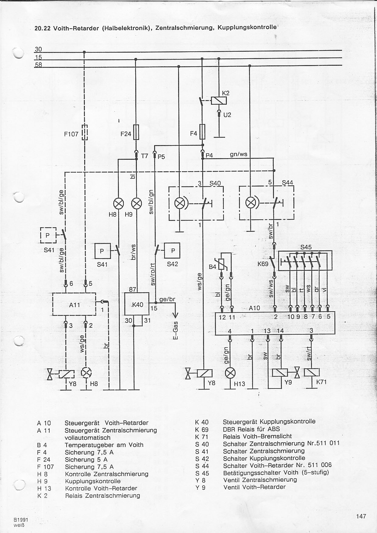

Привет. Постепенно перестал работать ретардер VOITH, посоветовали поменять масло - нет изменений. Он вроде начинает хватать и отпускает. Колодки уже устал менять. Может косяк в проводке??? Прозвонил бы, но схемы нет! Кто может поможет со схемами или советом?! Зарание спасибо!

диагностика Texa Axone 2000, ошибки не выдает. как мне обьяснили вольты подходят,а ват нет...такое может быть??? :?:

ЖеКоС писал(а): Прозвонил бы, но схемы нет!
Так там на самом ретардере пару проводков (соленоид, датчикик температуры). Прозвоните до блока, на выводы управления клапана повесьте параллельно лампочку. В момент когда ретардер задействован и сперва происходит торможение а потом отпускает, по свечению лампочки можно сказать проблема в электронике или в самом ретардере.

День добрый все. MAN F2000 1999г. Перестал работать ретардер, нашли замыкание на проводе к ретардеру (при включении выбивало предохранитель). Все устранили, TEXA ошибок не показывает, но ретардер не работает. Может надо еще что-то проверить?

проверь датчики температурные,и эл магнитный клапан

Проблема вижу решена, но схема думаю пригодится.
(Просмотр изображений доступен зарегистрированным пользователям).
