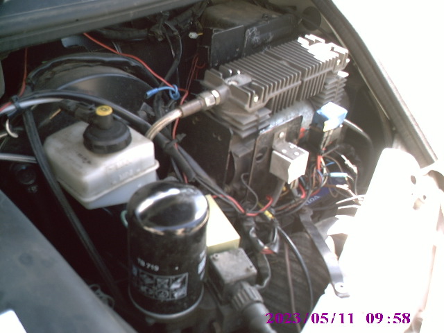

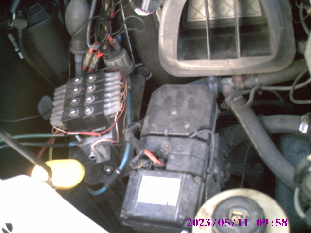

Да пускай приежает! Посмотришь. Думаю, космических технологий там нет. Был у меня Renault Master с пневмо подвеской хрен знает какой, блок стоял очень интересный, клапана хз.., компресор и влагоотделитель KNORR-BREMSE. У него компресор не включался, причина таилась в блоке (умер,точнее убили выходной транзистор).
Фото прикладываю.

ПОДОБНОГО КОМПРЕСОРА ЕСТ НА МЕРЦЕДЕС ВАРИО У МЕНЯ БЬIЛ ТОКОЙ ПРОБЛЕМ ЧТО КОМПРЕСОР НЕ РАБОТАЛ, ТУРБО ТОЖЕ ЕТО СТАЛО ПОСЛЕ РЕМОНТ МОТОРА И ПРОБЛЕМ ПРОСТОЙ КОМАНДУ ЧТО ЗАРАБОТАТ КОМПРЕСОР ПОЛУЧАЕТ ИЗ D+ А НЕ ПОДКЛЮЧИЛИ КАК НАДО ПОСЛЕ НОРМАЛНОЙ СВЯЗИ ВСЕ СРАБОТАЛО
