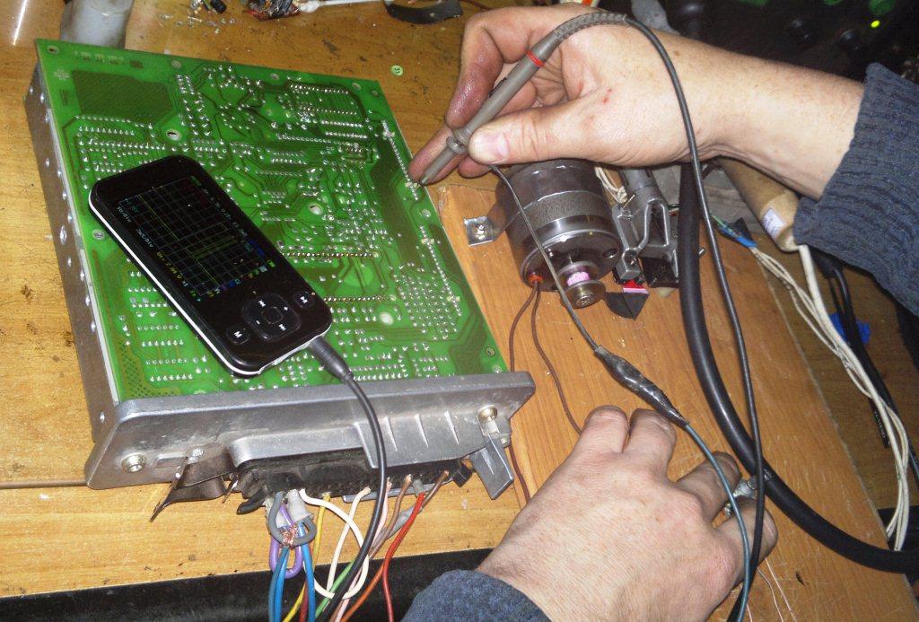

Для работы с такими блоками собран стенд...
