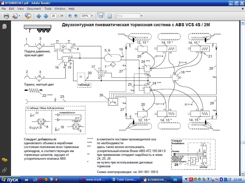

добрый день! подскажите кто может !клиент хочет переделать тормозную систему прицепа на традиционную , У него стоит кноровская система с абс модулятор стоит больших денег (он сломан сбрасывает воздух).т к голова америка у него система не подключена к питанию соответственно работает в аварийном режиме.может кто подскажет схему и приблизительно номера кранов чтоб собрать ему простую традиционную систему

автоматический регулятор тормозных сил
ускорительный клапан
кран управления пневмоподвеской
кран управления подъемной осью
кран уровня пола
сдвоенный кран быстрого растормаживания
клапан ограничения нагрузки
клапан перепускной
борис

а если без подвесной оси и если есть схема подключения пож

Схема ознакамливайтесь

да все я понимаю.Но неужели вам не попадались клиенты такие?у них АБС отродясь не работает им надо только чтоб машина не стояла а ехала и тормозила и поди докажи что там на улице 21 век уже .в дагестане 70?% таких прицепов ездит с камазовскими кранами .спасибо всем кто подсказал обошлись тремя кранами
