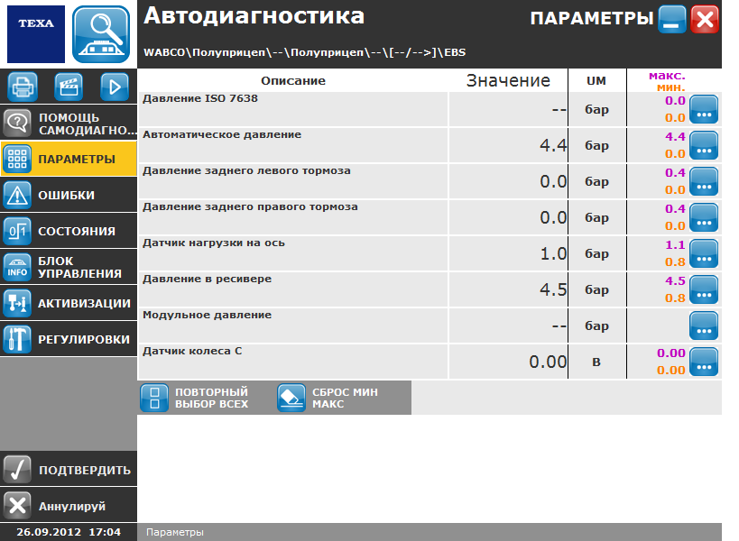

Всем привет
Мониторинг ТЕХой выявил следующие проблемы:
не было показаний датчиков давления:
1-на ось (прочерки)
2-модульное давление (прочерки)
3-давление iso 7638 (прочерки) что это?
Проблема с датчиком двления в тормозном контуре правая сторона, то показания есть, то вообще прочерки!
Посоветуйте или замена всего модулятора?
тягач с ебс?

iso 7638 Я уже разобрался, это так сказать цифровой сигнал от модулятора тягача?
Вопрос остается, ЧТО делать с датчиком давления тормозов правая сторона?

Внутренние датчики давления лечатся только путем замены модулятора в сборе..
Есть спецы которые ремонтируют их, путем доноров, но не забывайте это тормозная система, в которую любое вмешательство запрещена и чревата...

Дело в том, что он то работает то нет, как буд-то дорожка лопнула.
А выносные датчики?
